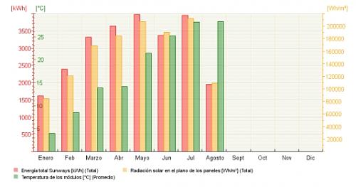

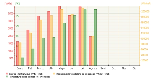

    Predeterminado Respuesta: Producción real de módulos de alto rendimiento (Sanyo, Sunpower, ...)
    Comparando los datos de Ferbel con los que yo tambien incluyo en la web de Sonnentrag ....no hay diferencias, incluso los supero ligeramente con paneles Iatso (Fabricados en Alicante).
    FerBel | Ayora (Valencia) | Sanyo HIP 215 | Fronius IG40 | Sonnenertrag.eu
    Hay pequeñas diferencias a mi favor de orientación e inclinación, e inversor sin trafo (Sunways NT 10.000), pero se trata de una instalación en Madrid.
    También es cierto que salvo enero y junio el año está siendo terriblemente soleado en el centro de la península y no se podrá extrapolar a otros años pero desde luego el resultado hace pensar....
    Incluyo gráfico con datos de radiación para valorar correctamente la producción
