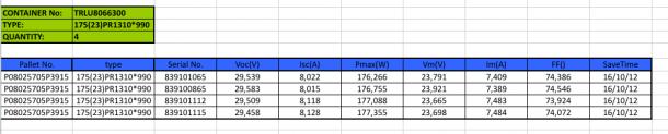

    Buenos días,
    cómo en esta parte de hilo se esta hablando de los Flash Report, ¿alguien se anima a dejar un ejemplo de flash report con aquellos partes sensibles o confidenciales tachadas en negro?. Partes sensibles como el nombre del cliente, direcciones, fabricante, marcas, modelos,...
    De este modo, lo podría subir a la sección de descargas porque creo que no tenemos un ejemplo para aquel que no ha visto nunca uno y sirve como material de consulta.
    saludos.

    No es un papelito al uso , son unos excels con el número de serie y los datos eléctricos de cada unidad.
    No se suelen ni imprimir por que son todos una trola que no merece ni gastar papel en ellos.

    Hay te va uno sencillito

    En fin Ch, Renova, y resto de fabricantes y "dios-tribuidores" de todo tipo de módulos, me gustaria saber , ( yo lo sé) mas bien que explicaseis , cual es la diferéncia entre el nominal del Flash Report y el nominal en ambiente.
    Lamentablemente hay cuestiones que solo se aprenden con la experiencia (a base de felicitaciones y palos) , este Master, sería demasiado caro para cualquiera.
    Y lo cierto es que en cuestiones de TIR (1er año) siempre hablamos de décimas, pero en una planificación financiera a medio y largo plazo , esas décimas deciden la viabilidad de un proyecto.
