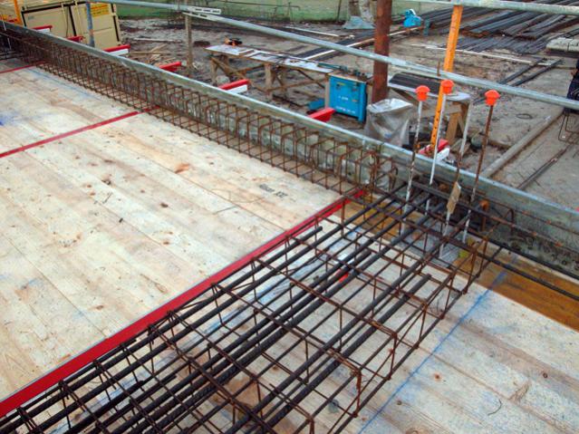

    Un zuncho es una estructura rectangular hecha con barillas de 6mm por ejemplo, se usa en los cimientos y se recubren de hormigon para hacer la estructura.
    Para hacer las correas se usan zunchos o barrillas, se encofra y se recubre de hormigon, vaya que una correa es una viga pero hecha a mano. Por eso no veo claro que se puedan taladrar, yo le preguntaria a un arquitecto.

    Y una foto, es la "viga" mas larga y estrecha
    Y si, me aburro

    El problema es que si al taladrar cortas alguna de la varillas de acero que forman el enrejado interno, la vigueta o la correa pierden fuerza. En las viguetas de hormigón el enrejado interno normalmente es de acero pretensado, por lo que, en el caso que acabo de comentar, al modificar las tensiones internas se puede partir la vigueta de arriba a abajo. Obviamente tampoco es plan hacer un montón de agujeros aunque no se toque ningún alambre.
    Otro tema es el fijar algo sobre ese agujero. Lo ideal es usar un anclaje químico, ya que, al fraguar, convierte todo el conjunto en un elemento monobloque. Un anclaje mecánico puede "abrir" la vigueta.
