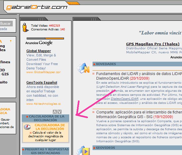

    Googleando he encontrado esta web y hay una calculadora de declinación. Parece bastante precisa pero no la he probado.
    http://recursos.gabrielortiz.com/cal...on/entrada.asp
    Pego una imagen de dónde está la calculadora en la web ya que no permite link directo.
