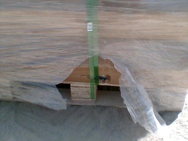

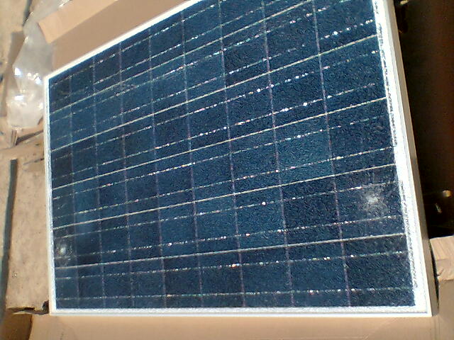

    Poco antes de que tengas las primeras estructuras listas por si se quiere hacer alguna comprobación de distancias.
    Torito es lo suyo, quizas alguno con brazo según que camion y revisa las cajas que no vengan tocadas del puerto.
    Si no ,mira............ .La del panel ,es que algunos toritos no tienen la plancha perfectamente lisa.............y a eses le toco la china por estar pegado al cartón.
