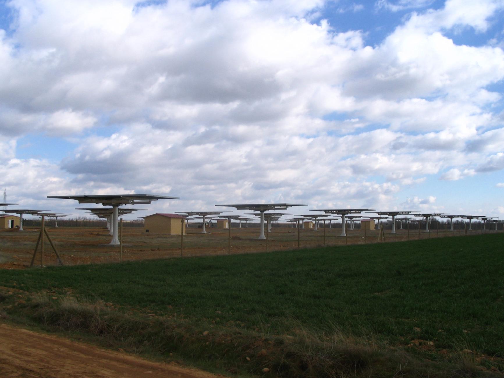

    ARGF está desconectado Miembro del foro
    ene 2009
    España
    13
    Predeterminado Respuesta: ¿Habeis tenido problemas con los vendavales?
    hola a todos los foreros:
    Hace dias que no entraba en el foro y pensé que este hilo de los vendavales se había terminado,como bien dice FORMIJO,ya comenté algo sobre este tema,cuando nos hicieron el proyecto para "patentar"el seguidor,hicieron varias pruebas en un simulador de viento para saber como soportaba mejor la oposición a dicho viento y la conclusión fué inclinarlo 8º,así tenemos varias huertas montadas,sin ningún problema estructural,os envio una foto,aunque no se aprecia mucho la inclinación,porque aun no estaba puesta en marcha,un saludo.
    Miniaturas adjuntadas Miniaturas adjuntadas ¿Habeis tenido problemas con los vendavales?-img_0639.jpg

    Cita Iniciado por Derbyuser Ver mensaje
    De nuevo, si conocéis algún modelo más exacto que multiplicar la presión estática por el área proyectada y tal, o algún software de confianza, mi gratitud para siempre...
    Para esto, el nuevo código técnico de la edificiación es muy bueno...
    Gracias Taqui por tu respuesta, tomo nota.
    Respecto a poner los modulos como dice ARGF es la solución ideal, pero..
    si por el viento se va luz como paso en un parque aquí en cataluña, y los seguidores no se pueden poner en horizontal?
    Y si falla en anemometro?
