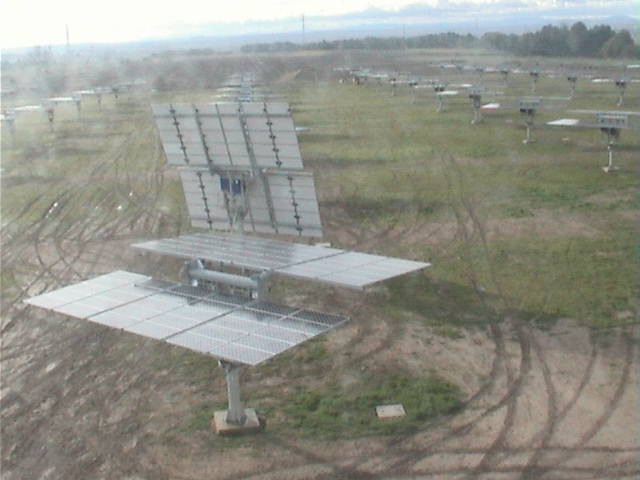

    Predeterminado Respuesta: ¿Habeis tenido problemas con los vendavales?
    Tengo un amigo y cliente cuyos seguidores no han tenido ningún problema. Tiene la planta de 700 Kw en Tauste y creo que los fabrica él mismo , si le interesa a alguien que me lo diga......
    Miniaturas adjuntadas Miniaturas adjuntadas ¿Habeis tenido problemas con los vendavales?-tauste.jpg

    Predeterminado La fotovoltaica y el viento
    Vemos como ha quedado las placas despues del vendaval del sábado ¿o es una mala orientación?

    Creo que se le va a resentir un poquito la producción......

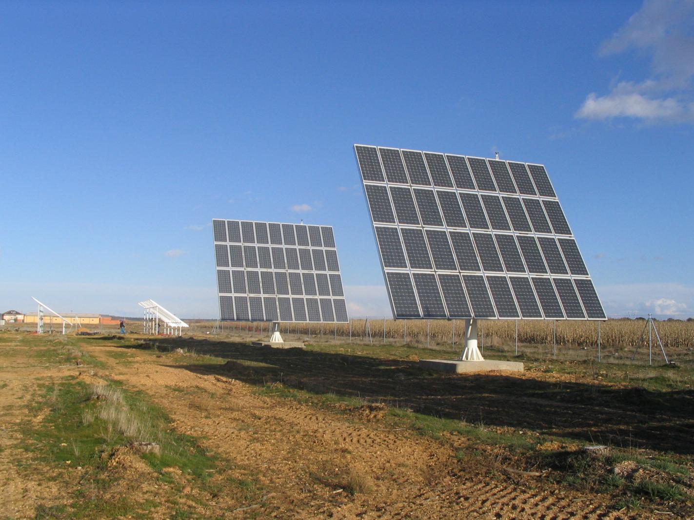

    tenemos montados 400 seguidores monoposte con dos ejes, de nuestra propia fabricación,en el noroeste y no hemos tenido daños estructurales gracias a dios,si os interesa,ver foto adjunta.
    Miniaturas adjuntadas Miniaturas adjuntadas ¿Habeis tenido problemas con los vendavales?-segui100.jpg
    Huyy esas sombras..............
    a esas horas,las sombras no hacen mucho daño.

    La estructura, placas, etc. de la foto puede que tengan año o año y medio de funcionamiento, no sé a que es debido la catastrofe ya que la foto es a pie de calle y la instalación es de una comisaria de los Mossos (policia autonomica de Catalunya), a estos si no paga el seguro pagaremos entre todos (los catalanes).
