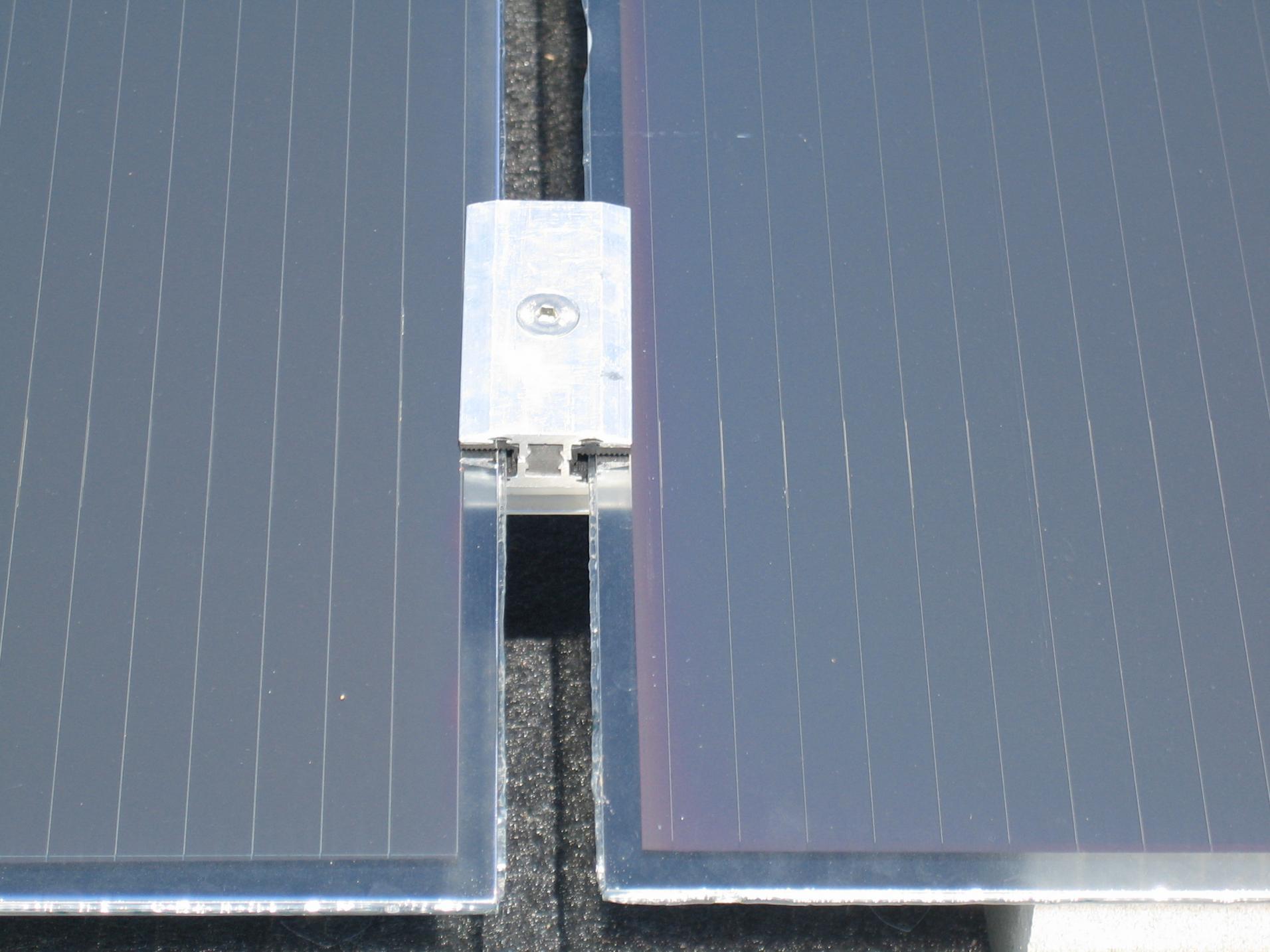

    Una solución es emplear módulos sin marco.....
    Miniaturas adjuntadas Miniaturas adjuntadas DUDA MODULO AMORFO KANEKA-no.3.jpg
