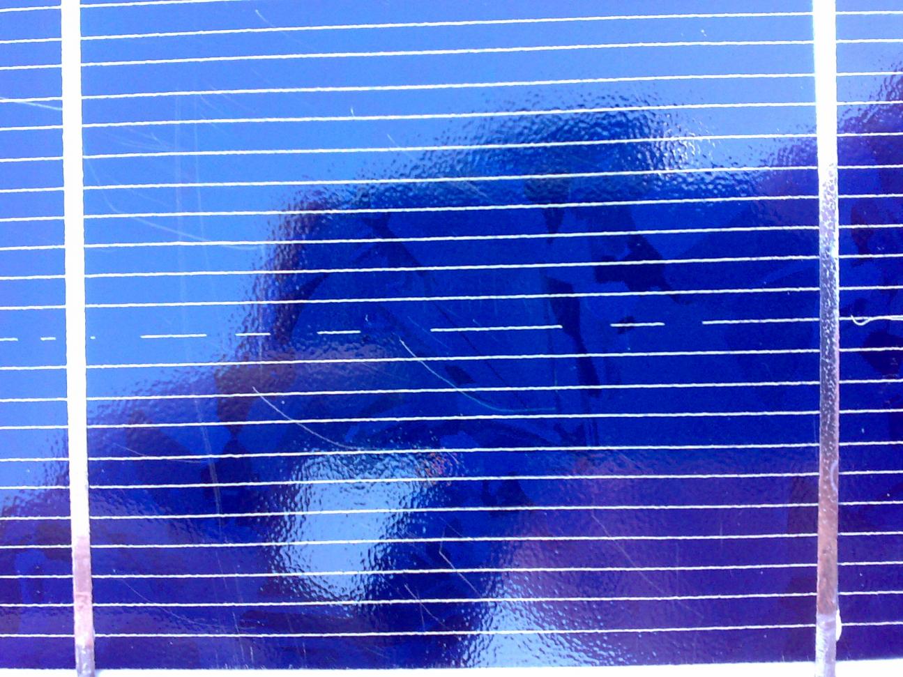

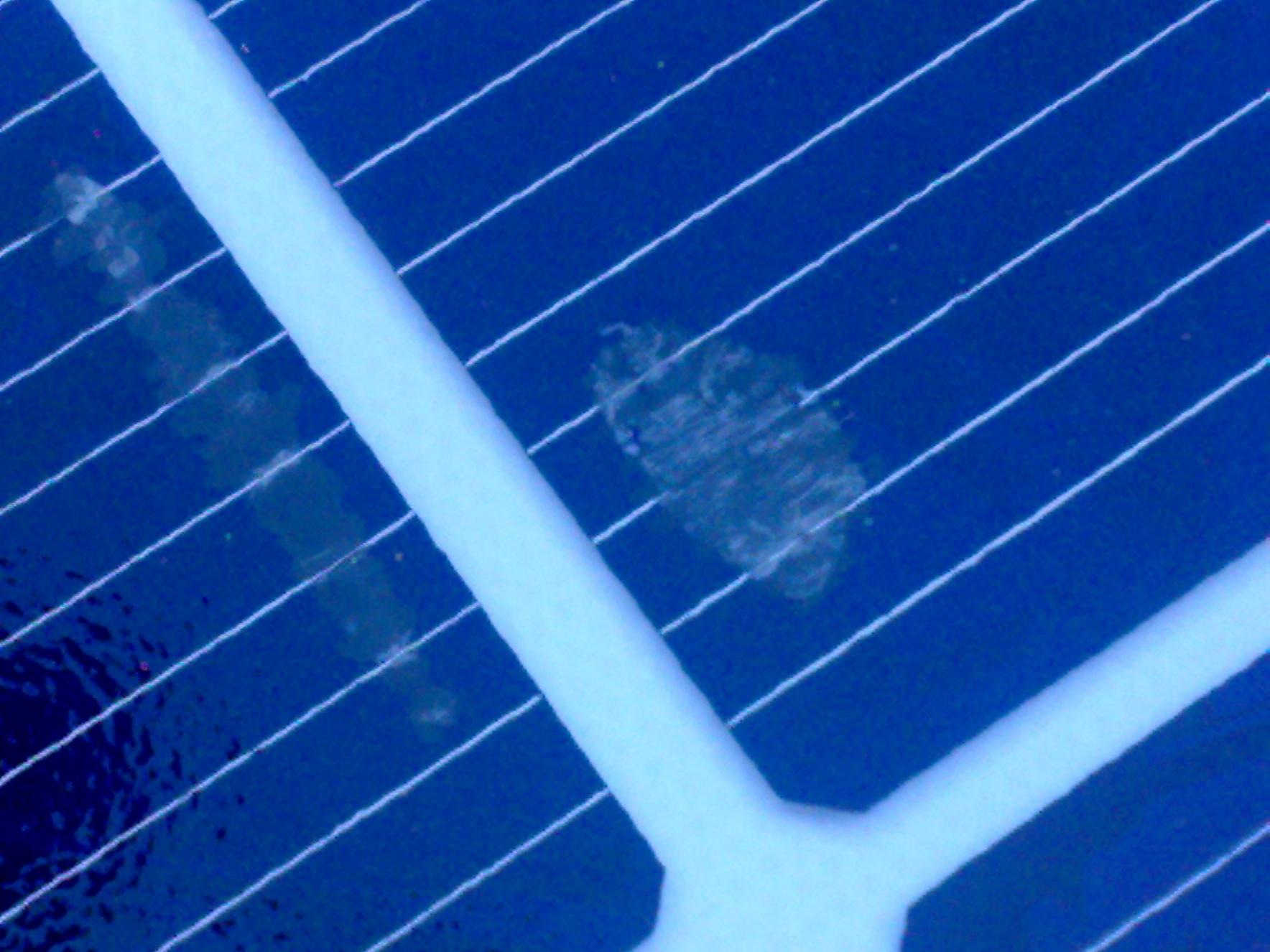

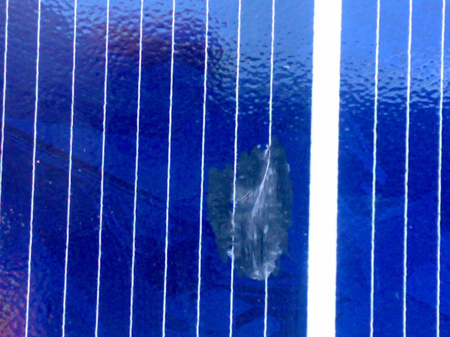

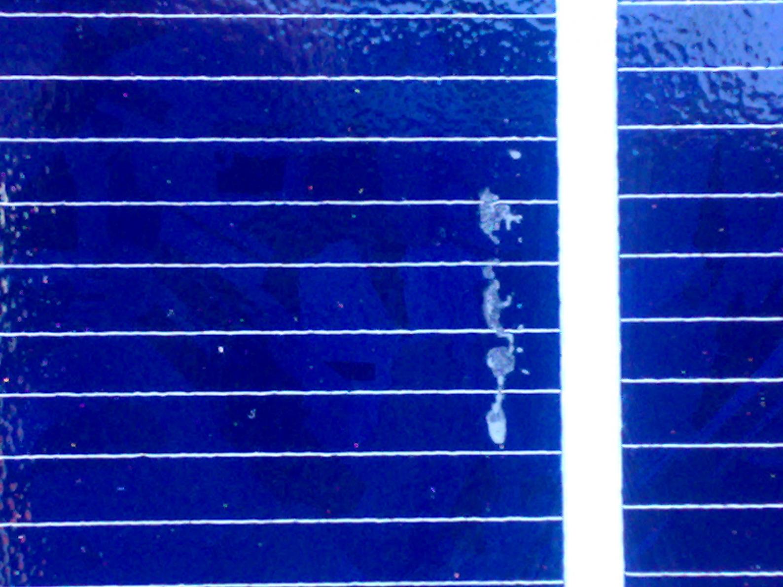

    El caso es que en su momento detecté varios defectos visuales en los módulos que he estado contrastando con el fabricante y no nos ponemos de acuerdo en su importancia. Se trata de soldaduras (fingers, dedos, como querais) cortadas y salpicaduras de estaño sobre las células.
    Yo en principio me creo los flash report, es decir, la producción actual. Lo que me preocupa es cómo van a afectar esos defectos a medio-largo plazo al funcionamiento y a la vida de los módulos.
    La norma UNE 61215:1997 (es de la que dispongo, aunque hay otra versión, del 2006 creo) no deja claro los criterios de rechazo de módulos, por lo menos para estos defectos, por lo que la reclamación no es directa.
    Os voy a dejar unas fotos para que me deis vuestra opinión en cuanto a si son defectos a tener en cuenta para la vida de la instalación y a si legalmente se pueden reclamar.
    A ver si entre todos llegamos a una conclusión, que espero sea de provecho para los interesados en el tema.
    Muchas gracias por adelantado y un saludo.

    Yo la verdad es que los devolvía al distribuidor. Normalmente tienen un seguro que les cubre eso, además se ve que es un fallo de fabricación y no mala manipulación por tu parte. Ahora que ya tienes conectada la planta cambialos para olvidarte de si te van a dar problemas o no. Si no los cambias, seguro que te los dá.

    ¡Tienes que devolver cuanto antes estos módulos a tu vendedor! Los puntos calientes van apareciendo y empeorando con el tiempo.

    Las manchas típicas de huella digital vienen muchas veces derivadas que para posicionar las ristras de células en el panel se usa una cinta de eva que una vez pasa por la laminadora se disuelve con la capa de eva formando un único material encapsulante.
    El problema es que a veces el operario no hace uso de los guantes adecuados y queda la cinta con la huella digital marcada, y de ahí que a veces se observen dichas manchas.

    El fabricante me daba una explicación de la formación de las "huellas" diferente a la de Welsungo, que os comento por curiosidad, ya que me parece más creible la de Welsungo. Puede que no la haya entendido bien del todo, ya que hablabamos en inglés: al apilar las células después de haber impreso las lineas de soldadura se pueden formar condensaciones entre ellas. Si en algún momento se deslizan las células entre sí la soldadura se corre. No sé si os convence, pero si esto es verdad el proceso de fabricación y de calidad debe ser bastante chabacano.

    He visto que hay como dos defectos. Por un lado las huellas digitales comentadas y por otro las marcas de soldaduras defectuosas en células. Cada uno de estos errores es parte de un proceso distinto, el de la huella es fallo del fabricante del módulo. Y la soldadura, defecto del fabricante de la célula.
    Me da que las células ya venían defectuosas y por tanto debían haber sido desechadas por el proceso de calidad previo de selección antes de entrar en la fabricación del módulo.
    No se pueden admitir células para laminar módulos con soldaduras defectuosas, por mucho que te lo intenten justificar con explicaciones más o menos correctas (no entro en el proceso de fabricación de la célula) deberían de ser células para formar parte de módulos de baja calidad o clase B.

    Efectivamente, no había leído bien el post y creí que eran todos puntos calientes. En principio si son manchas digitales, quiere decir que el fabricante es un cerdo, lo cual dice mucho del resto de la calidad del módulo, pero en principio no tendría que ser sinónimo de punto caliente.

    Nandolo, tal y como te ha dicho SolarJonathan, esas manchas por huellas digitales no te van a producir ningún defecto grave en el modulo. Otra cosa son las células en mal estado. Es pronto para decir como pueden comportarse a largo plazo, pero para mi ese sí que es un defecto de importancia y preocupante.
