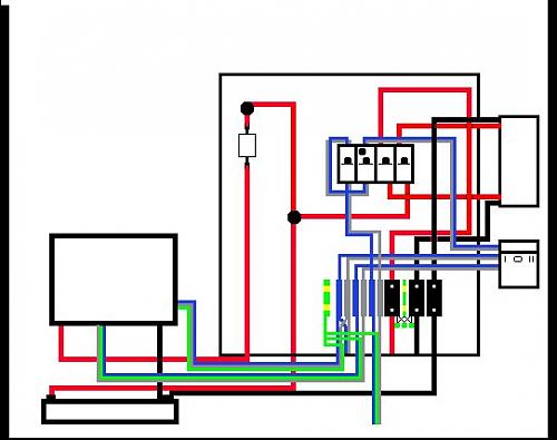

    A ver , he preparado un grafico tal cual se veria la caja de conexiones. Conchuo ya me diras que detalles faltan o estan mal directamente.
    Y no se admiten criticas de estilo ni nada a ver que pasa, que esta hecha a todo correr.

    Photón, ese esquema lo interpreto yo, porque es igual que el mio y lo conozco bien, pero no es fácil de interpretar, no has puesto con las prisas, ni lo que es cada cosa, esta bien, lo único que te falta es conectar la entrada del generador de corriente, que no existe y la conexión a los paneles que parece que estan conectados al negativo de la batería, por lo demás correcto.

    Si, bueno ya le pondre nombre a las cosas, pero el caso es si a pipemh le sirve para comprobar el cableado siguiendo tu esquema.
    A la derecha esta ,arriba el regulador y abajo el conmutador.
    A la izquierda ,arriba el inversor y debajo la bateria.
    Por las clemas de la izq a derecha, Tierras1 , entrada al cargador2 desde el generador3, 4 seria la salida ac del inversor , 5 salida ac a la casa protegida por ID y PIA. Ya en continua , +paneles, varistores , - paneles,y ultimo negativo a baterias tras pasar por regulador.
    Es un chocho que no veas ..................me duele hasta la cabeza

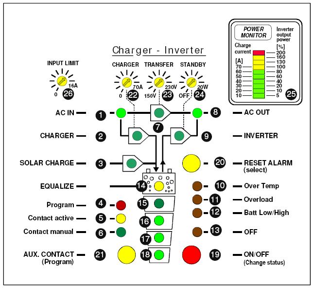

    En cuanto al inversor te mando un dibujo del esquema (es el mismo que el studer), los potencionmetros los tengo de la siguiente forma de izquierda a derecha:
    input limit en 16A (al máximo)
    Charger a 55A (al máximo)
    Transfer 230 V (al máximo)
    StandBy a 10W (en medio)
    El TV está bien, fue lo primero que pensé, pero lo he probado con tensión de red y funciona bien.
    Mañana miraré que led se enciende antes de que se desconecte todo, lo que pasa es que temo cargarme algo si lo vuelvo a enchufar, hoy he pasado mucho miedo pensando que se había estropeado algo.
    Dime si los potenciometros están bien.

    Bueno pipemh, en primer lugar, no te fíes de la gente de Promasol, que son mu malitos. Vamos con los potenciometros.
    El Imput Limit. Con este potenciometro regulas la cantidad de corriente que pasa a la vivienda cuando tienes el grupo generador en marcha, me explico mejor, el inversor es al mismo tiempo un cargador de baterías, pero el inversor le da preferencia a las cargas de consumo en la vivienda antes que al cargador, por eso con este potenciometro, regulas la cantidad de corriente que tu quieres que pase a la vivienda y el resto irá para la carga de baterías. Esta bien regulado al máximo. 16*220 = 3.520 Wts. que es el máximo consumo que puedes hacer en la vivienda con el generador arrancado y el conmutador en la posición "sistema solar" ya que si posicionas el conmutador a la posición "Generador" toda la corriente del grupo generador irá a parar directamente a la vivienda.
    El Charger. Con este potenciometro ajustas la cantidad de energía electrica que va a cargar el cargador del inversor, este cargador puede cargar hasta 55 Amperios, todo depende de la potencia de tu gererador, si con una carga de 55 no es capáz o esta trabajando al máximo, puedes reducir la carga, para que el generador no trabaje demasiado forzado, también tienes que tener en cuenta que las baterías, no se deben cargar a mas del 10% de su capacidad en C-100, en este caso tus baterías OPZS 490 de unos 735 amperios en C-100, podría cargar hasta 73,5 Amperios a la hora.
    El Transfer. Con este potenciómetro tienes que regular que el inversor "reconozca" al grupo generador, deberás moverlo desde los 230 V hacia abajo, (Con el generador arrancado) haciendo paradas de varios segundos, hasta que se encienda el diodo AC-IN y despues el diodo Charger indicando con una flecha que la corriente va bajando hacia las baterías, esto quiere decir que en este momento se estan cargando las baterías.
    Stanby. Con este potenciometro, tienes que actuar de la siguiente forma, lo situas a la derecha del todo, con el conmutador en posición "o" el diodo estará encendido de forma permanente, entonces lo vas girando lentamente hacia la izquierda, haciendo paradas hasta que el diodo empiece a parpadear, cuando este en esta posición, pasas el conmutador a la posición solar, enciendes la luz de menor consumo que tengas en la vivienda y el inversor se arrancará automáticamente, de forma que apagando esa luz, el diodo pasará a la posición de intermitente.
    Esto es un poco dificil de explicar por este medio, pero si me llamas por teléfono, 615-440688 cuando estes en la vivienda lo ajustamos en un santiamén.
    Se trata de que cuando no haya consumos en la viveinda, el inversor este en la posición de "alerta" = Stan.By y que en el momento que enciendas una lúz, ésta excite al inversor y se ponga en marcha, de esta forma durante la noche el inversor estará en la posición de alerta (Stan-by) y no gastará corriente de las baterías.
    No te preocupes que no te vas a cargar nada, enciendes el TV y mira a ver lo que pasa con el inversor, es posible que se desconecte, mira en este caso cual es la luz de protección que se enciende y lo comentas por aquí.
