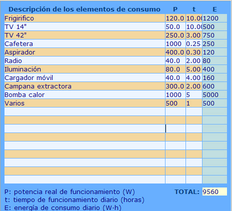

    Buenas noches,
    En el archivo de éste post se especifica el consumo previsto para una casa aislada en zona IV, acimut 0º e inclinación de módulos 20º (integración en tejado).
    ¿Qué configuración me recomendais? Me interasa conocer vuestras opiniones.
    Miguel

    se me olvidaba decir que es de uso permanente....
    y que la bomba de calor es solo en verano.
    Tambien añadir el consumo de un lavavajillas de 2000W
    nº personas: 3

    Bueno es que se trata de una familia que quiere vivir todo el año y han preguntado a FECSA para el tema de la acometida y por lo visto sube unos cuantos miles de €. Asi que prefieren invertir un poco mas y disponer de energía solar con apoyo de generador electrico. Lo del lavavajillas está pendiente de confirmación al igual que la bomba de calor. Ya consegui que cambiaran la vitroceramica y el termo eléctrico por gas butano!!! jeje.
    La idea inicial es dimensionar la vivienda para consumo alto y luego ir ajustando poco a poco prescindiendo de aparatos tipo vitroceramica hasta cuadrar el presupuesto con el cliente. Por tanto pido consejo para el consumo que he indicado además de un lavavajillas.
    Yo había pensado en un sistema fotovoltaico de 2400 Wp (12 modulos de 200W a 24V instalados en paralelo) y 1500Ah de acumulación en baterías, con arranque autimático (Relé) de generador eléctrico de gasolina silencioso (5 KVa) por alta potencia de consumo en vivienda o por bajo estado de carga de baterias. Serían 2 ramales en paralelo de 6 modulos en paralelo cada uno. En cada ramal pondría 1 regulador de 60 A con sus protecciones correspondiente tales como fusibles en los positivos (+) y varistores como protección a las tormentas. Respecto al inversor-cargador pienso que con uno de 3000W a 24V-230V será suficiente.

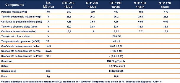

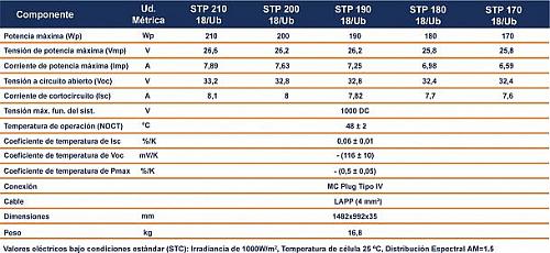

    Por cierto, en un post se comentó el tema de que no cualquier módulo fotovoltaico servía para uso de vivienda aislada. Creo recordar era una cuestión de tensión máxima o algo así. Adjunto ficha de unos modulos para ver si servirían para uso aislado.
    Miniaturas adjuntadas Miniaturas adjuntadas Alguna recomendación?-tabla-200.jpg

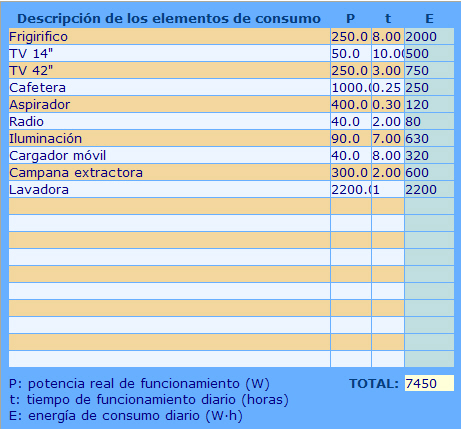

    He conseguido convencer a la señora para que no ponga lavavajillas, ufff... 2170W menos, pero se me habia olvidado contar con la lavadora, que son unos 2.200W. Os pongo la lista actualizada y seguramente definitiva.
    Para uso aislado hay modulos de 200W a 24V o para estas potencias son siempe para conexión a red?
    Agradecería vuestra opinión.
