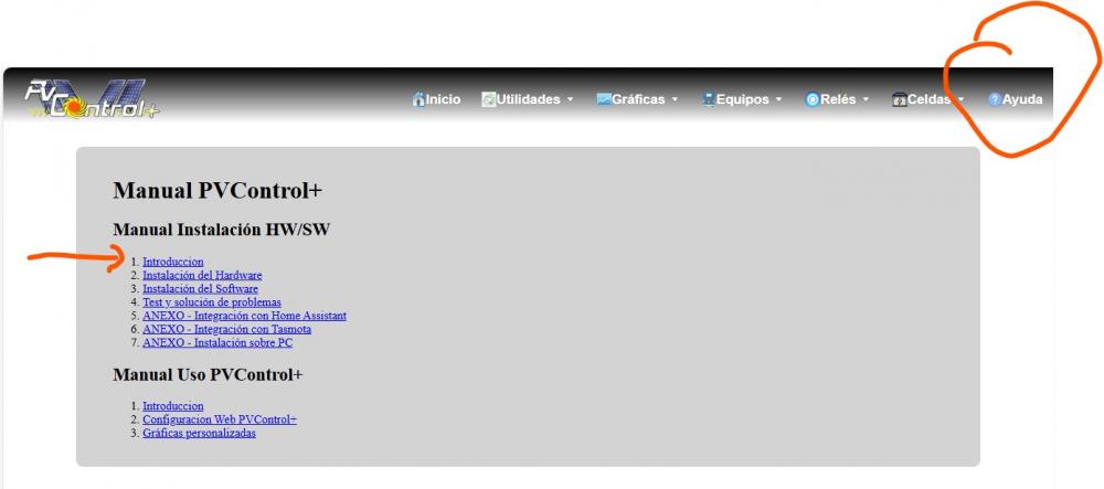

    En el menú de la web...hay un apartado de "AYUDA"
    Entra en la "introducción"
    Entiendo que todo lo del acceso a la Wifi etc lo tienes ya....

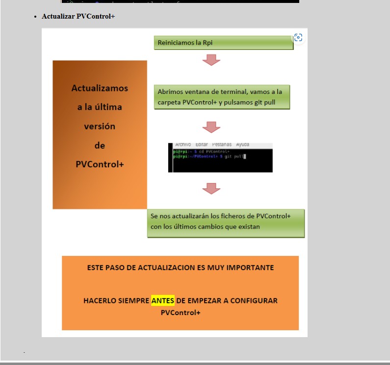

    Asegura que actualizas a la ultima versión según se indica

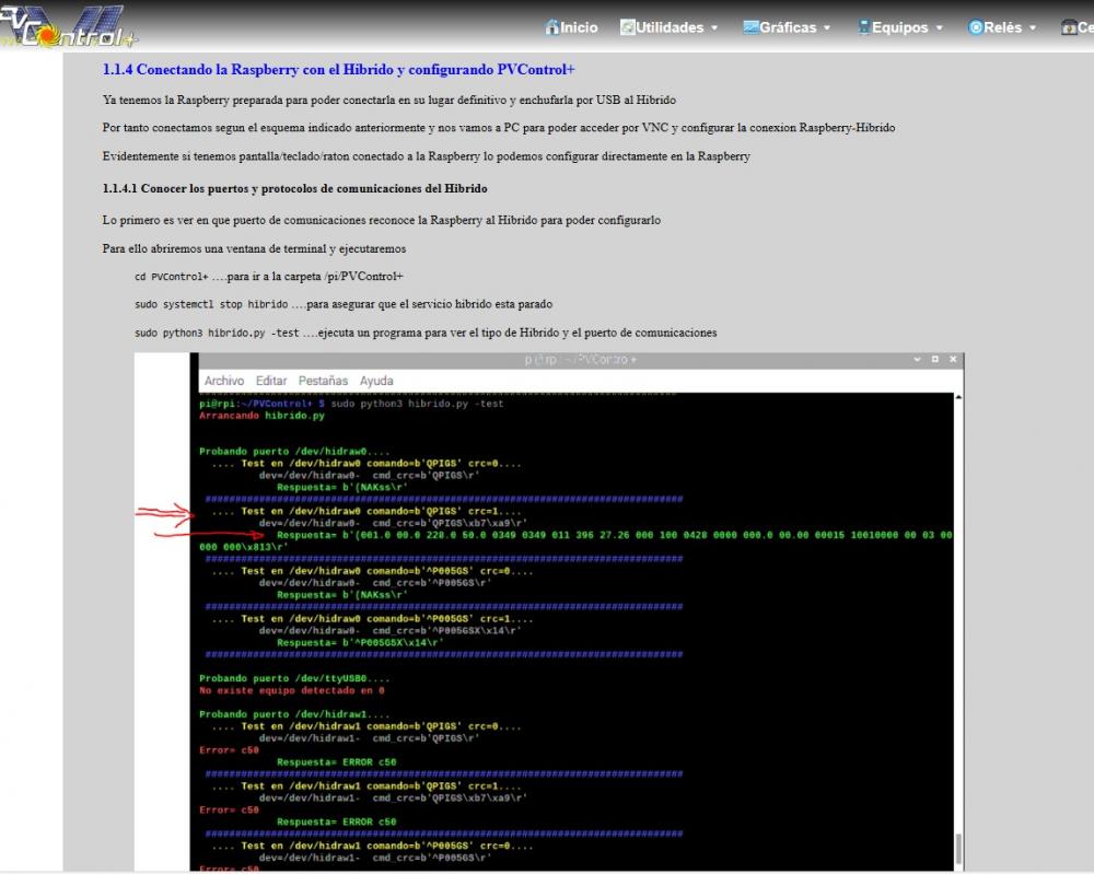

    Ok...conecta los Hibridos y sigue lo que indica el manual

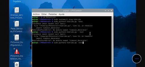

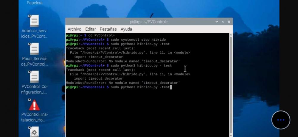

    Buenas noches,
    Algo esta fallando, lo he probado en varias ocasiones y siempre hace lo mismo.
    Te mando foto de lo que sale, a ver si hay algo en el texto que pongo.
    Miniaturas adjuntadas Miniaturas adjuntadas PVControl+ con Pylontech-fallo-al-intentar-leer-puertos.jpg
    Avatar de Mleon
    may 2016
    MADRID
    997
    Predeterminado Re: PVControl+ con Pylontech
    instala la libreria que te falta
    pip install timeout_decorator
