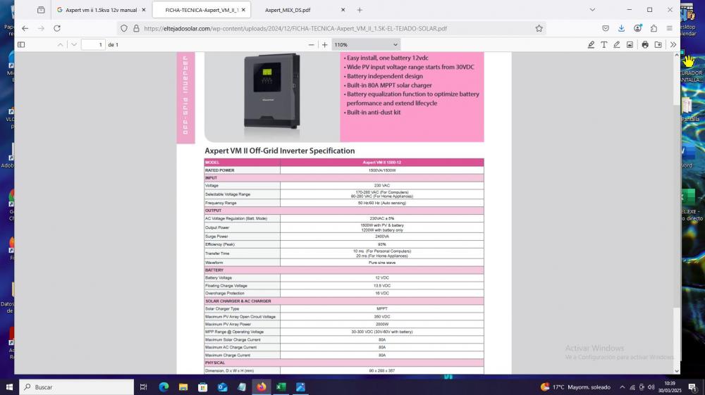

    Necesito ayuda para configurar inversor EXPERT VM II a12v.tengo el siguiente problema no detecta los paneles solares pero si que le llegan los 12v el equipo es nuevo
    cambiado dos veces pero continua con el mismo problema alguien que me pueda pasar como configurarlo ya que en el manual la configuracio esta para 24v gracias

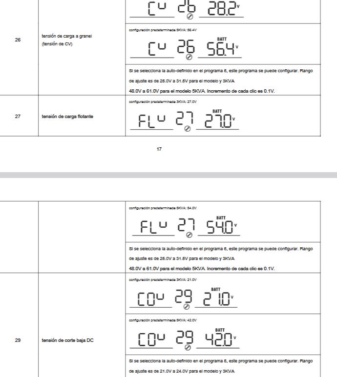

    El Voltronic Exper II (3kVA -5kVA PF1), y en los parametros de configuracion del manual no contempla poder trabajar con bateria de 12Vcc.
    Fijate que en los valores de configuracion tanto para las diferentes tensiones de carga como el valor de desconexion por tension baja de bateria no contemplan para nada la opcion que pudiera suponer para bateria a 12V.
    Que a la entrada de bateria del equipo tengas 12V con una bateria de 12V es normal, pero el equipo lo interpretara como 'bateria baja' (parametro 29 que como mucho estara a 21V) y como solo ve 12V el inversor no arranca.
    necesita bateria de 24V. pon otra bateria igual en serie con la actual y sube los datos del numero de placas y modelo exacto así como las de las baterias para poder ayudarte en los parametros a configurar.

    El inversor de 1.5kw a12 v con la siguiente configuracion cu 26 14.1 -flu 27 13.5 cou 29 10.5.c0n 6 placas de300 w con 6 baterias
    de gel de 100 am

    Las placas son de 12v y las baterias de 12v. en el manual dice esto opciones disponibles en modelo 1.5kw son los siguientes parametros
    12-11.0 bat 12-11.3 bat
    12-11.5 bat 12-11.8 bat
    12-12.0 bat 12-12.3 bat
    12-12.5 bat 12-12.8 bat

    problema solucionado con tres grupos de placas de 12v conectados en serie 24v conectados los tres en paralelo pues este modelo tiene la entrada fv 24v y salida de carga 12v.cambio de configuracion todo fucionando correctamente gracias por la ayuda
