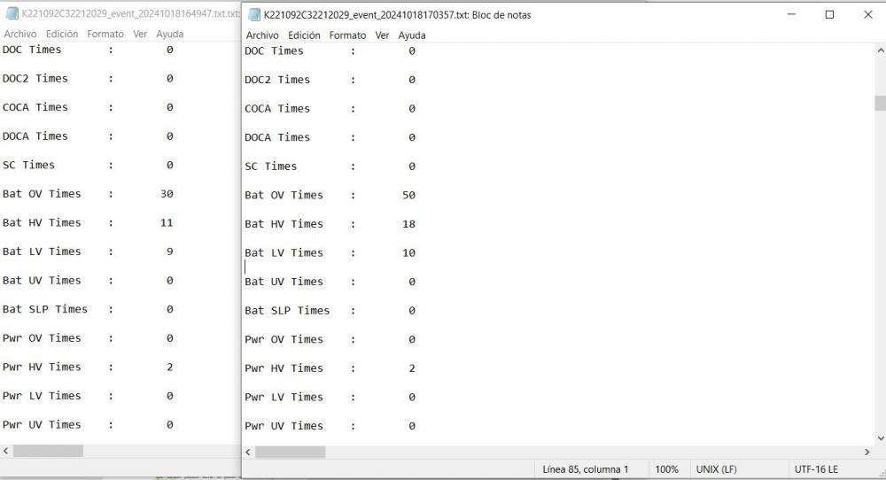

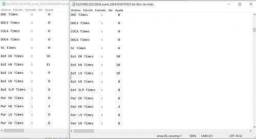

    Pues te cuento mi experiencia. 2 US2000C trabajando con un King. Se añade una tercera tras 1 año de uso. En un plazo inferior a 1 año, la nueva se hincha. Se descarga la información y muestra sobretensiones y sobrecorrientes. Bien, pues en el lapso de 15 minutos y con el inversor apagado, este número de eventos aumenta:

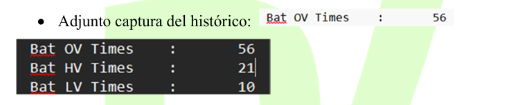

    Se envía a Inversolar. Los cuales se escudan en que aunque el inversor está bien configurado, es muy malo y provoca sobretensiones. Me envían un informe y... sorpresa! Este número de eventos sigue creciendo:
    A día de hoy, yo como instalador he pagado otra batería a mi cliente de mi bolsillo. Ni Inversolar (ya no trabajan con Pylontech) ni Pylontech me solucionan nada, se escudan en el número de eventos pero nadie me explica por qué este número sigue incrementándose sin estar en uso la batería.
