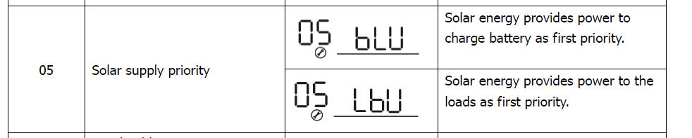

    Como lo cambio desde ICM, y no desde el inversor, no estoy seguro al 100%, pero he mirado el manual, y aseguraría que es el parametro 5 ( del mio, un igrid SVII 5 Kw)
    05 Solar suply priority. Opciones BLU, ( Battery, load, utility) y LBU, ( load, battery utility) . Prueba a ponerlo en BLU si lo tienes.

    ah, tambien he buscado en parametros y el 5 es el de tipo de bateria, revisados todos los puntos, hasta dentro de la aplicacion y nada no encuentro ese parametro

    Predeterminado Re: problema carega baterias Inversor híbrido AXPERT MAX II TWIN 11kW-48V
    Asegurate de que tienes los parametros :
    Parametro 1 SUB
    Parametro 16 SNU
    Es verdad que en el tuyo no veo el parametro equivalente al mio, pero me extraña que no haga esa funcion.. Asegurate de todos modos que los otros dos parámetros los tengas como te he puesto, de todos modos. Podias preguntar al fabricante si tu inversor tiene un parámetro equivalente al número 5 de mi voltronic, ( te paso un pantallazo para que se lo mandes).
    Lo de ICM, es facil, ( mucho mas que configurar un inversor desde la pantalla). He leido tu privado, si te animas a ICM pon aquí tus dudas mejor, hay mucha mas gente que lo tiene, y te ayudaremos mejor.
