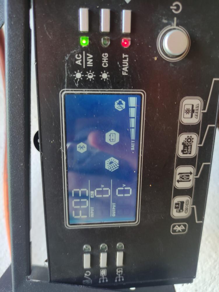

    Tengo un inversor Axpert VM lll de 5000w, 6 paneles de 330w y 3 baterías pylontech de 2,4kw en una instalación aislada.
    Me he llevado una semana si ir a la casa, esos días ha estado nublado y ha habido lluvia. Me he encontrado el inversor con el error F03, mirando en el manual veo que dice sobretensión de las baterías, he probado ha desconectar baterías y paneles para restaurarlo pero al conectarlo de nuevo sigue el error.
    El sistema no tenía protecciones, ¿es posible que se haya dañado algún componente o las baterías?
    Gracias y saludos

    Has probado a desconectar una a una las baterías? Probar si es una sola batería o el conjunto de las 3.

    Cita Iniciado por thejowas Ver mensaje
    Si lo has dejado todo desconectado unos 5 minutos, me temo que es la placa principal.
    Mira el video.
    Si los IGBT estan bien, pueden ser los condensadores alrededor del 7912 (1000µF y 470µf entre otros), o el 7912.
    https://www.youtube.com/watch?v=CkcK4CIey40
