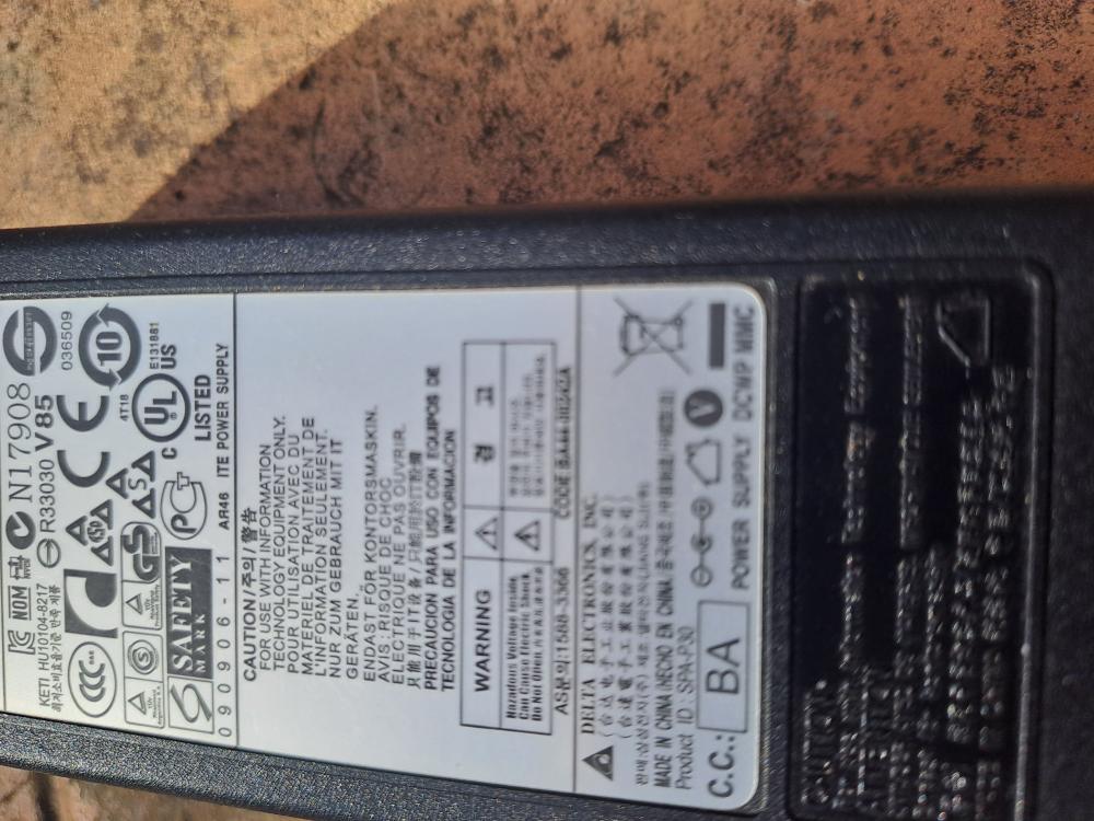

    cualquiera de esas placas te podrian servir ya que tienen una Vmp de unos 18V, la intensidad maxima que pueda alcanzar a dar la placa dependera ademas de la irradiacion solar que reciba y el portatil solamente consumira la intensidad que necesite segun el estado de carga de la bateria., y si la placa no llegara a entregar la intensidad que ahora entrega el cargador -> lo unico que pasaria es que tardaria mas en cargarla
    Para conectarla al portatil necesitas un conector como el que tiene el cable alimentador que se conecta al portatil, y el conectarlo al cable que lo una a la placa, como es corriente continua ( + . -), deberas respetar la polaridad para que le entre el positivo y el negativo tal como le entan ahora.
    Los conectores de alimentacion de los portatiles aunque con apariencia siimilar no son todos iguales, el diametro del orificio y del conector central difieren mucho, y si no has soldado nunca lo mejor es comprar un conector con cable conectar ese cable directamente al cable que venga de la placa respetando la polaridad.
    adjunto foto de la placa de carcteristicas de un alimentador de portatil en el que en la parte inferior puede verse la polaridad del conector. el central en este caso es el + (positivo).
