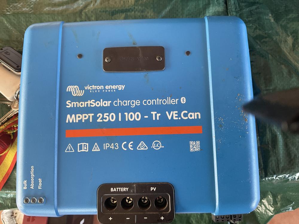

    Mppt victron averiado-img_3985.jpgTengo este Mppt desde hace 1 año y todo funcionando bien, desde hace un par de días no funciona la entrada de las placas está todo correcto una vez conecto al regulador parece como si estuviera en corto.
    Desconecto las placas y el regulador no se enciende nada le llega tensión de las baterías pero está muerto.
    Desmonté el regulador y Estado intentando conectar con una fuente de alimentación para conectarme pero no lo localiza la aplicación.
    y no hay manera de desmontar para ver si se puede ver algo.
    Se puede intentar de reparar.
    el regulador tenía todas las protecciones bien pero tengo este problema.
    un saludo

    La salida de FV será dando continuidad con el voltimetro

    Con un año está en garantía. Creo que Victron da 5 años.
    Espero que no lo hayas roto para abrirlo. Porque esos reguladores no se abren así como así.
    cuantas placas y como las tenías conectadas?

    Buenas tardes el problema es que lo compré nuevo de uno que lo vendía y le sobró no tengo factura ni nada.
    Está intacto no está abierto ya veo que está muy cerrado, pero se supone que tiene reparación ?
    Las placas tengo 8 y colocadas en 2 grupos de 4 dando unos 180v, a funcionado bien sin problema asta que no funciona.
    Y veo que la entrada de FV está en continuidad mirando con el voltímetro y conecto tensión en la toma de batería como dice el manual de 12v y no se enciende nada.
    Tendré que comprar uno nuevo �� no tiene pinta de quemado, y cuando conecto la FV hace un gran chispazo porque está en continuidad la entrada de FV

    Dos cosas...
    ¿ tiene continuidad según dices el positivo y el negativo de la entrada FV del regulador...? Si te da un chispazo es porque están en continuidad ambos polos en el interior del regulador, ? no ?
    Si por cualquier razón ( que la desconozco) , pero supongamos, fusible fundido de la línea batería-regulador por ejemplo, con lo cual el regulador se ha quedado sin tensión de batería en algún momento, eso ha hecho que haya quedado sólo con tensión de campo solar FV, sin tensión de batería y eso puede que haya sido también otra posible causa del problema.
    Y por supuesto, que el MPPt se haya estropeado simplemente, Victron también falla por supuesto.

    Aqui tienes un video, donde puedes ver, lo que hay que hacer, para tener acceso al interior.
    Una vez abierto, tienes que cambiar todos los mosfet y sus drivers
    Mirando el video, te daras cuenta de la dificultad.
    https://www.youtube.com/watch?v=yIJC6lQeMMA
    Eso no es una operacion sencilla.
    Encontrar un kamikaze que se quiere arriesgar a perder su tiempo, no va a ser facil.
    El consejo de Alibey es el mejor. Contactar con Victron, dejar tus datos de contacto, y ver si se aplica la garantia o no, es tu unica posibilidad.
    Con el numero de serie, sacan la fecha de fabricacion.
    La tapa azul, es aluminio macizo, y taladrar, deja birutas en la electronica...
    Si no tendrias el corto en la entrada FV, seria mas sencillo, o mejor dicho, menos incertidumbre en el resultado.

    Si tiene continuidad entre + y - el FV
    El fusible de las baterías al regulador está ok.
    UN SALUDO
    Si el regulador se estropeó no tiene arreglo por lo que veo

    OK, entonces no se ha dañado por haberse quedado sin tensión de batería y sí con tensión de campo Fv solamente.
    Lo de abrirlo yo no me vería capacitado al menos, y si no controlas de electrónica, yo al menos no, habría que encontrar a alguien que sí que tenga esos conocimientos.
    Intenta con la garantía, no pierdes nada.

    El tema es que la FV dan las tensiones correctas y tenían un térmico CC pero no saltó, conectadas la FV en el Mppt no marcaba tensión y al desconectar las FV si marcan tensión un corto por el Mppt

    El fusible "interno" del regulador esta cortado, y por eso no se enciende ninguna led cuando conectas solo la bateria (sin FV).
    Eso es la primera averia.
    Pero tambien la entrada FV esta en corto (segunda averia).
    murcia
    4.423
    Predeterminado Re: Mppt victron averiado
    No se el orden exacto (primera y segunda).
    Para conocerlo, falteria cambiar el fusible interno, para poder sacar los datos del historial,
    o alimentar el micro-controlador, por medio del cable de datos.

    Pero para cambiar el fusible interno es imposible si no desmonto y para alimentar te refieres al cable RJ45 o al cable de datos negro

    En ese vídeo de más arriba son un poco brutos, por decirlo finamente, para abrirlo.
    Los reguladores victron vienen termosellados y se abren con calor. Y con paciencia si no tienes las máquinas del servicio técnico

    Ok intentaré con un secador industrial a ver si soy capaz de desarmar

    Mejor con una pistola de decapar pintura... Un secador de pelo no será suficiente

    Aqui el video con la pistola termica.
    https://www.youtube.com/watch?v=nz_nRLYLizc
    La pistola termica, valia para los primeros 150/50 y 150/70, porque los toroides estaban pegados solo por encima.
    Pero en los modelos mas recientes los toroides estan totalmente "empotrados" en la tapa.
    Video:
    https://www.youtube.com/watch?v=9LGiwhAMLn0
