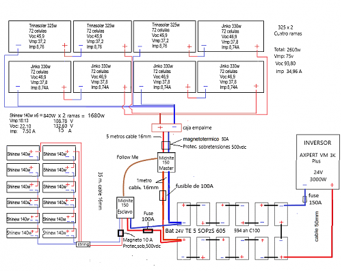

    ¡Hola de nuevo!! Ya hace mucho tiempo, pero siempre pendiente de novedades.Os escribo para pediros consejo,sugerencias, ideas. Quiero ampliar el campo fotovoltaico y cambiar baterías a litio. Llevo 7 años a 24 V. Y por lo vivido, continuaré así.Os envío esquema de como está mi instalación actualmente. Mi intención es cambiar las placas viejecitas de 140, por más actuales y llegar al máximo admitido del regulador esclavo midnite.En módulos, por tamaño (importante: no deben pasar de 2 metros) y buen rendimiento, me fije en esta:
    -Tiger Neo N-type60HL4-(V) 460-480 Watt u otras que sugiráis
    -JAM54S30LR440W EN
    En cuestión a las baterías:
    -lifepo4 24v 100amp x 2 o otras, vosotros me diréis
    Os
    envió un cordial saludo y os agradezco las sugerencias..

    Lo más recomendable es siempre poner baterías de litio al voltaje en que se trabajará, en tu caso sería a 24V.
    Es posible trabajar con baterías de 12V en serie pero necesitarías instalar balanceadores para que las baterías en cada serie no se vayan distanciando en % de carga con el tiempo.
    Sobre los paneles nuevos, cualquier cosa nueva será mejor que lo que estás remplazando, sólo hay que cuidar de no sobrepasar el VOC y tampoco el amperaje máximo de carga hacia las baterías.
