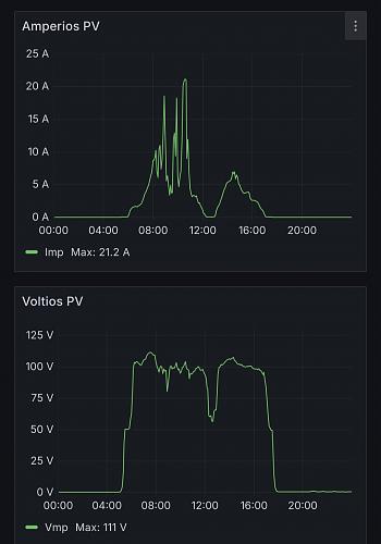

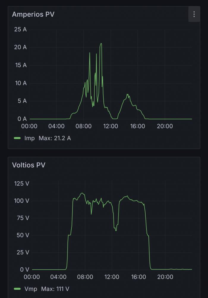

    El voltaje no varía mucho pero la corriente sí, al menos así es en mi caso. Esto esto es de ayer que pasó nublado parte de la mañana y lluviosa toda la tarde.

    Curioso... Y muy ilustrativo ¡Gracias!
    Entiendo que eso son datos de entrada, es decir, de lo que estan cosechando las placas?
    De ese modo entonces aunque tengas, por ejemplo, 3000w en placas, en momentos en los que tienes un voltaje de 100V y 15A realmente al regulador llegan 1500w y en momentos que tienes 110V y 20A le llegan 2200w. ¿Correcto?
    Luego en funcion de la bateria esos Watts se convierten en A utilizables. Pongamos que tienes una bateria de 24V, en el primer caso serian 45A utiles y en el segundo caso 91A.
    ¿Es asi como funciona?

    Así mismo, como ya se había mencionado antes, hay que pensar en Watts entrando y Watts saliendo.
    Y el voltaje de entrada debe ser mayor al voltaje de la batería para que empiece a producir algo de carga.
