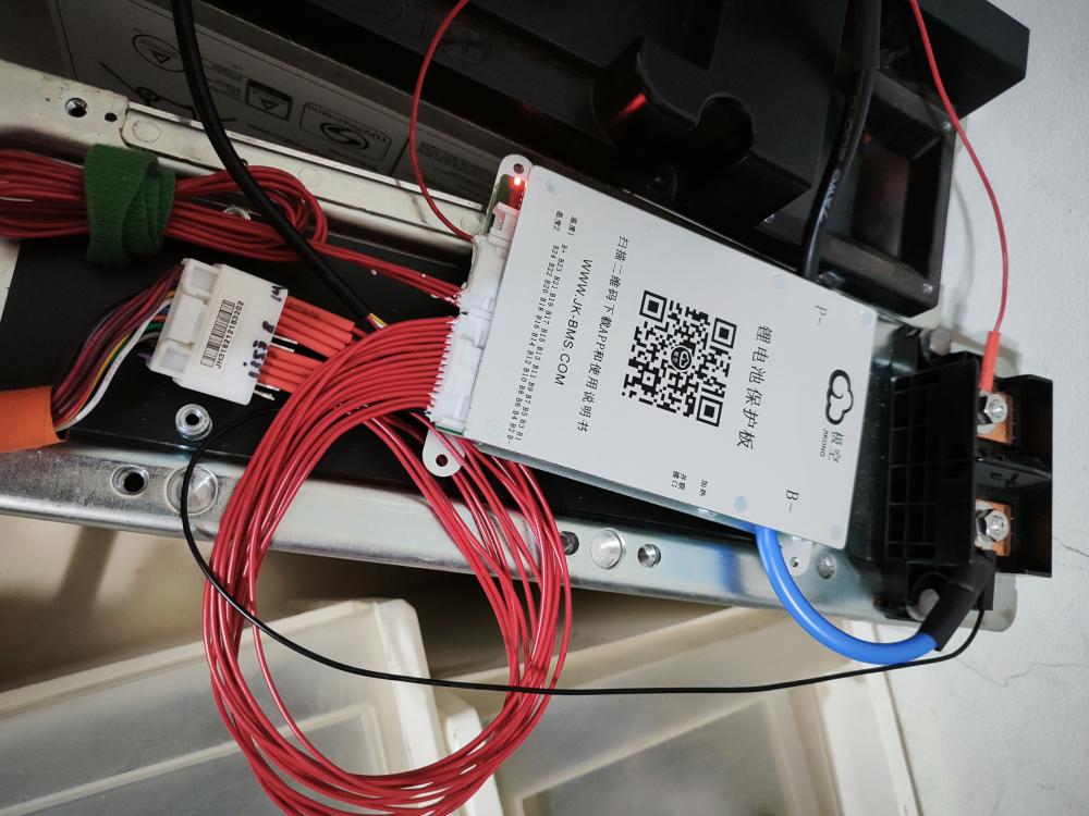

    Cita Iniciado por taliban626 Ver mensaje
    Justo ese estaba mirando pero lo hay desde 20A hasta mas de 200A por eso mi duda de cual elegir.
    Si tengo una bateria entonces de 24V y 100Ah seria el de 100A. Si finalmente pongo la bateria de 200Ah, el de 200A, etc ¿Correcto?
    El amperaje del BMS debe ir acorde con lo que especifiquen las celdas para carga y descarga. Mientras mayor amperaje aguante el BMS más caro será, además hya que buscar uno apropiado para el número de celdas que se instalarán en serie.
    En mi caso la especificación dice 60A para carga y descarga y son 14 celdas en serie, así que me compré un BMS de hasta 17 celdas y 80A. Además busqué esta marca porque tienen balanceo activo y según leí es la que tiene mejores características.

    Cita Iniciado por Glock24 Ver mensaje
Nombre: IMG_20241026_173122.jpg
Visitas: 22
Tamaño: 98,0 KB
    No se si es que estoy mirando mal o es que no he entendido bien...
    Le tenia echado el ojo a estos módulos:
    https://a.aliexpress.com/_EG9HhNb
    8 x 3'2V = 24V y 105Ah
    En especificaciones pone "max constant discharge current" 3CA aprox 300A
    ¿Tendría que ser un BMS de 300A? ¿Donde especifica el BMS la cantidad de módulos permitidos?
    Por el mismo precio tengo una bat de 24v ya cerrada con su BMS incorporado y todo...
    ¿pero no interesa, no? ¿No me dejo llevar por cantos de sirena y me mantengo firme en hacerlo por modulos?
    https://a.aliexpress.com/_EJ0NHa9
