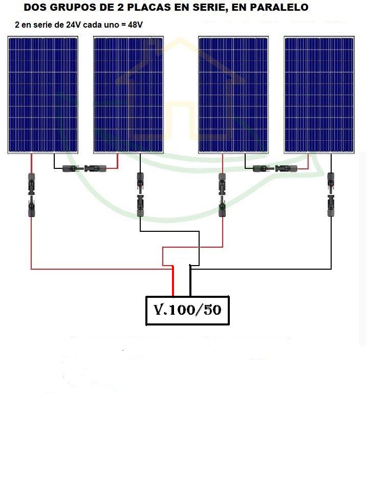

    Hola foro, espero que se encuentren bien. Bueno tengo una instalación con un banco de baterías de 48V/100Ah con la marca Curtis, 1 inversor MultiplusII de 48/2000/35, 1 regulador MPPT 100/20, y 5 paneles de 200W
    La configuración de carga para el Multiplus y el regulador de carga es para absorción 57,2V y flotación 55,2.
    El problema es que durante la carga la tension de carga no supera los 54V como máximo, por lo tanto se mantiene en carga inicial todo el tiempo que dura la carga, en ningún momento del día llega a la absorción, menos para la flotación. La instalación no tiene más de 3 semanas de funcionamiento. Tengo instalado un sensor de temperatura desde el inversor al borne negativo de la batería como sensor de apoyo, pero me he quedado sin ideas, he vuelto a configurar el regulador y el inversor 2 veces y sigue sin cargar a las tensiones de configuración.
    Alguien que me pueda brindar apoyo por favor

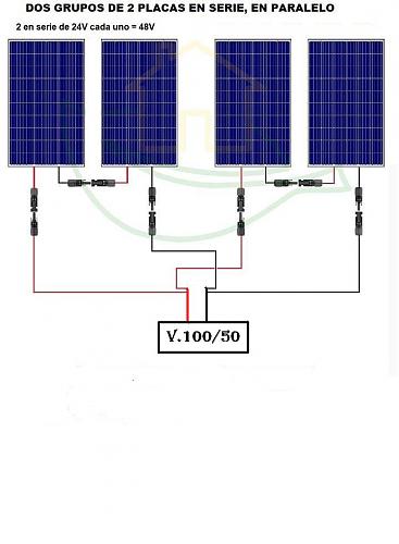

    No entiendo como puedes connectar 5 placas (numero impar),a este regulador.
    Si las pones en una serie, la suma de los Voc es superior a 100v. (casi el doble) y se quemaria.
    Y no puedes ponerlas todas en paralelo, porque el Vmp (36/40v) seria inferior a la tension bateria (48v).
    Intenta poner 2 series de 2 placas (las 2 series en paralelo). Y olvidate de la quinta placa por ahora. (o buscate otra igual)
    Pon los datos de estas placas (el Vmp) pero supongo que seran de 36/40v de Vmp.
    Y mide la tension que entra desde placas en el regulador.
    El regulador del dibujo es 100/50, pero vale para el 100/20.
    Ahora, comprueba en tu regulador si es apto para 48v Esta marcado.(12v/24v/48v)?
