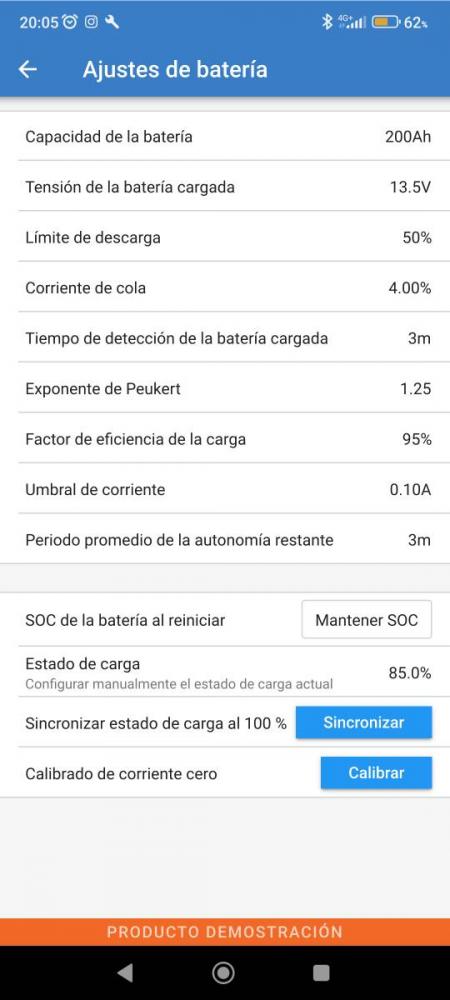

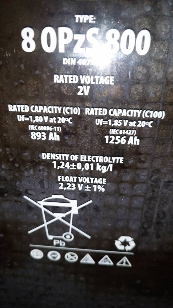

    Buenas ,de nuevo por aquí,ya que me estaba haciendo un lío con las cargas,el soc viendo atraves del mk3 y todo eso...me decidido a adquirir el smartshun 500A de victron que lo recibiré en breve,y os pediría ayuda por si alguien podría ayudarme a configurarlo de la forma más correcta a mis baterias he visto los parámetros en la demostración de la aplicación de victron y me surgen algunas dudas,de todas formas adjunto foto de las baterias que tienen ya sus 6 años,es un banco de 12 baterías (24v) muchas gracias y espero vuestra ayuda,

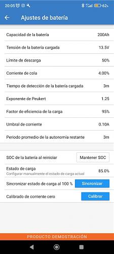

    Buenas Luisetrix,las dudas son los parámetros que tendría que poner en la configuración del smartshunt,es decir lo que tendría que poner en los datos que salen en la primera foto,claro está en la foto de demostración que es para 12v yo sería para 24

    En capacidad de la batería ponle la capacidad en C10, 893Ah, normalmente se pone en C20 pero como no son baterías nuevas la nominal en C10 está bien.
    En tensión de la batería cargada ponle 0,1/0,2 voltios por debajo del que tengas de flotación.´
    En límite de descarga 50% para plomo está bien. Eso sólo cambia el cálculo de tiempo restante cuando descargas.
    En corriente de cola yo cuando tenía el plomo (iguales que las tuyas) tenía puesto 1%. Eso lo que hace es que cuando a la batería le entra menos de ese tanto por ciento de la capacidad en Amperios durante x tiempo la pantalla se pone al 100% (Batería cargada)
    En tiempo de detección de batería cargada se pone el tiempo para que se cumpla la condición de antes, como viene de serie está bien.
    El exponente de Peukert como viene de serie también está bien para plomo, 1,25
    Factor de eficiencia de carga yo lo bajaría, para unas baterías usadas de plomo pondría 85%, como mucho 90

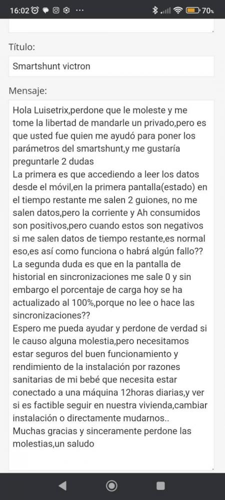

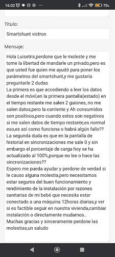

    Terminando de configurar smartshuntParámetros para smartshunt-screenshot_2024-09-06-16-02-30-289_com.android.chrome.jpg
