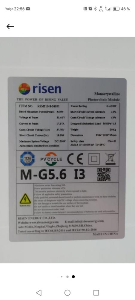

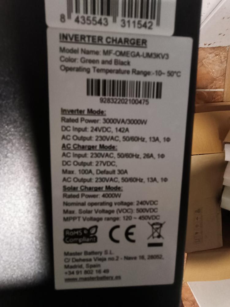

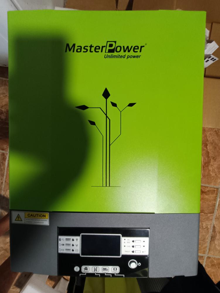

    Estoy intentado montar una instalación y tengo una duda. Tengo un inversor MF omega UM3kV3 y cuatro placas RISEN de 540w como debería montar las placas en serie o paralelo
    No sé cómo agregar fotos para poner el inversor y las placas

    Pues sin bola de cristal está complicado.
    Hace falta saber las carácteristicas de tu híbrido, si es de alto o bajo voltaje en placas, si es 12, 24, o 48 voltios.
    No hace falta una foto del aparato, sobra con una de la etiqueta, no es complicado colgar fotos, pero si no te aclaras puedes copiar las características.
    Si todo eso no te podemos aconsejar.

    Las placas todas en serie
    Con solo 4 en una serie, no va a funcionar.
    Ponen nominal operating voltage 240v DC.
    Con 4 placas, llegaras a solo 126v DC + o - (Vmp x 4).
    Por debajo de 180v DC no arranca.
    Como minimo 6 de estas placas.

    Esto suele ocurrir por comprar antes de preguntar, placas de 540W las hay de JAM que tienen 41-42Vmpt y con las cuatro le habría arrancado sin problemas.

    Que intente, dado que fue malaconsejado, que le cambien las placas por alguna de estas, que son de 550 - 560W 41-42Vmp y 13 - 13.5 Imp :
    JAM72S30 o ATERSA A-550
