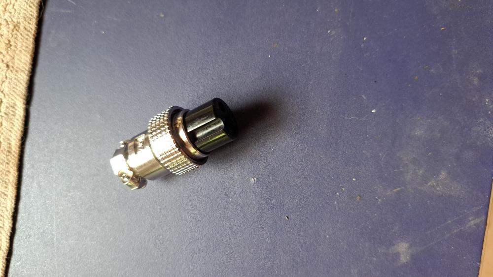

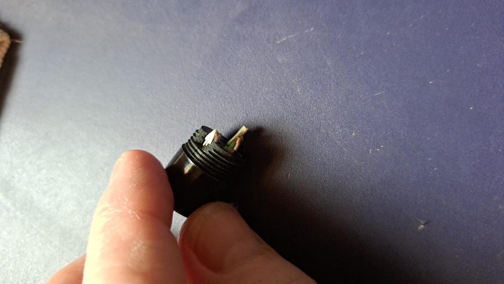

    Buenos días, se me rompió la pieza que hace el contacto seco en el generador, creo que estaba ya un poco duro el plástico por como se rompió, y en la tienda que me vendieron el generador me piden casi 60€ por la pieza. Yo la estoy buscando pero las que he encontrado similares son de un tamaño menor, y no tengo manera de buscarla por código de pieza ya que no lo tengo. Alguien sabría dónde comprarla o alguna pista al respecto? Muchas gracias!
    Os adjunto fotitos de la pieza, que en un momento dado, no me quedaría otra que llevarla a soldar (yo soy muy malo soldando con estaño).

    Parecen connectores GX12, GX16, GX20, ahora hay que conocer la medida exacta.
    Por ejemplo el GX12 tiene la parte de plastico negro, de 9mm.
    Pero tendrias tambien que hacer las soldaduras de los 2 hilos.
    Lo mas sencillo, seria de llevar el cable (completo) a un reparador de TV, y que te haga las 2 soldaduras

    Muchas Gracias Briko, sí, voy con el conector y cable en el coche para llevarlo a soldar, que yo soy muy malo soldando, pero en el pueblo el único que puede hacerlo está de baja, y cuando me muevo por trabajo no suelo tener mucho tiempo. Igualmente lo acabaré haciendo y tengo tiempo.
    El diámetro del conector, la parte del plástico negro es de 1.5cm, y el de la rosca exterior es de 2..
    ¿Debe ser del GX20? Pedí uno por internet y lo tuve que devolver, era más pequeño, y creo que era el GX16.
