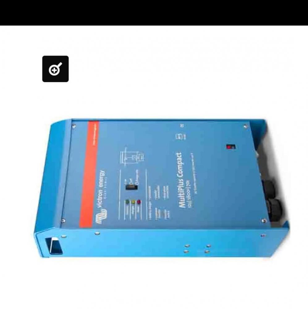

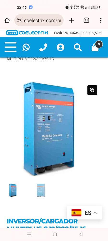

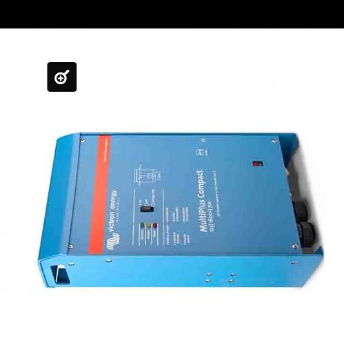

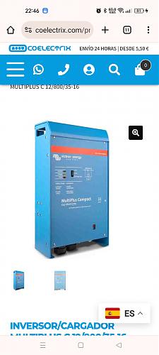

    buenas,
    estoy montando un inversor cargador de victron 12v 800w 16a ,múltiplus compact inversor cargador y el aparato por el soporte y los logos, indica que se monta vertical. lo tengo que montar en una autocaravana y por espacio deberia montarlo horizontal. ¿alguien sabe si podria tener problemas despues por no estar en la posicion vertical? muchas gracias
    asi quiero montarlo
    en una pared pero en vez de vertical , montaria horizmontar victron horizontal?-screenshot_2024-07-14-22-51-35-06_6012fa4d4ddec268fc5c7112cbb265e7-2.jpgontal
    Miniaturas adjuntadas Miniaturas adjuntadas montar victron horizontal?-screenshot_2024-07-14-22-46-50-41_40deb401b9ffe8e1df2f1cc5ba480b12.jpg

    Solamente cuida de que le quede espacio de ventilación por arriba y por abajo, es decir, que pueda haber una corriente de aire que refrigere el aparato cuando esté se caliente cuando entregie mucha potencia y ya está.
    Yo he montado alguno que otro en horizontal bastante mayores que ése y alguno también más pequeño en autocaravanas en horizontal y no han dado problemas de ningún tipo, sólo cuida de que pueda circular el aire en su interior.
