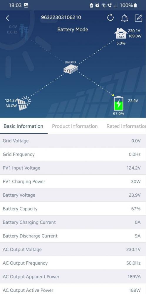

    Hola a todos, llevo unos días mensajes e intentando saber qué es lo que me ocurre pero voy un poco perdido, soy nuevo en este tema. Os cuento mi situación para ver si se os ocurre algo, porque llevo días intentando que el instalador me solucione el problema y me da largas (he tenido que volver a casa para "tener luz", ya que la instalación está en una segunda vivienda).
    Instalación AISLADA, ahora mismo tienen 1 año el inversor y baterías, pero hemos ido a vivir y a utilizarlo desde el día 1.
    INVERSOR: Hibrido AXPERT VM-IV 3600W 24V -> NUEVO. Para empezar, me he dado cuenta que seguramente sea corto (me lo recomendó el instalador).

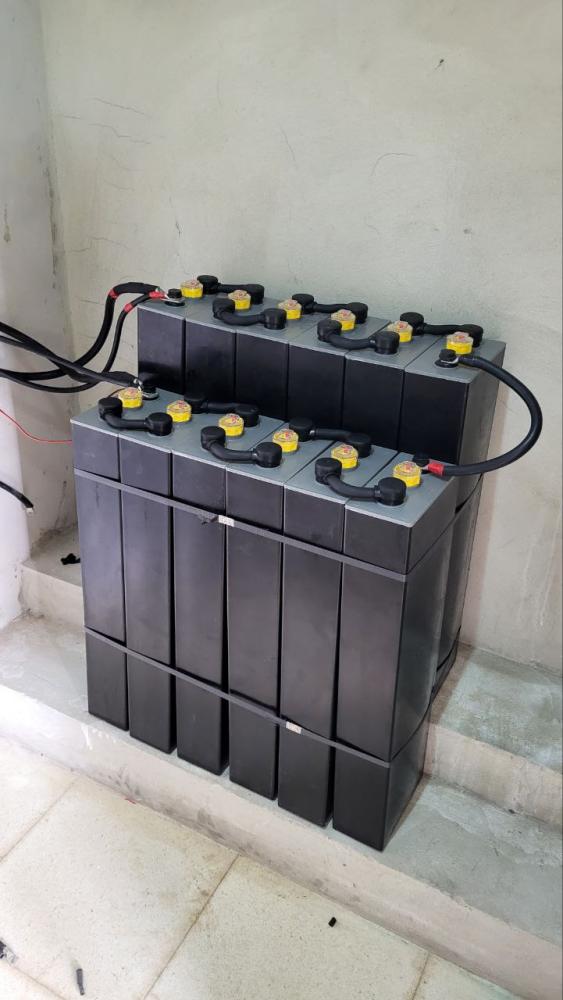

    BATERIAS: Cynetic cpzs 1160 AH c100 -> NUEVAS. Recomendadas por el instalador.

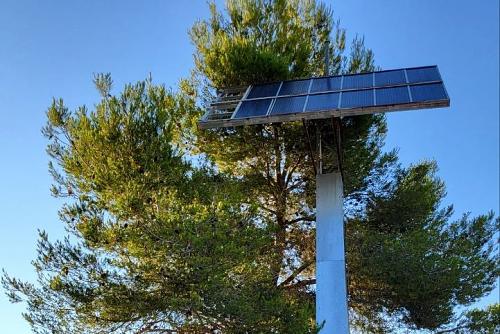

    PLACAS: Ya las tenía la vivienda, deben de tener más de 10 años y no sé cuáles son, adjunto en una foto.
    Las filas están puestas en serie y entre ellas en paralelo.
    * Según lo que he estado leyendo, el problema debe ser por culpa de las placas, ya que la fila superior tiene una rama encima y no debe estar produciendo... pero os cuento por si acaso y por si me podéis hacer alguna recomendación.
    El problema es que llevo 4 días que me levanto sin luz y enciendo ni lavadora, ni lavavajillas... hace unos 10 días sí que lo hacía y me levantaba aún con carga suficiente en la batería.
    Las fotos son de hoy, he salido a las 9 de la mañana, cuando ha empezado a haber luz y aún no he vuelto (18h).

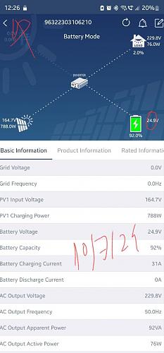

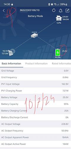

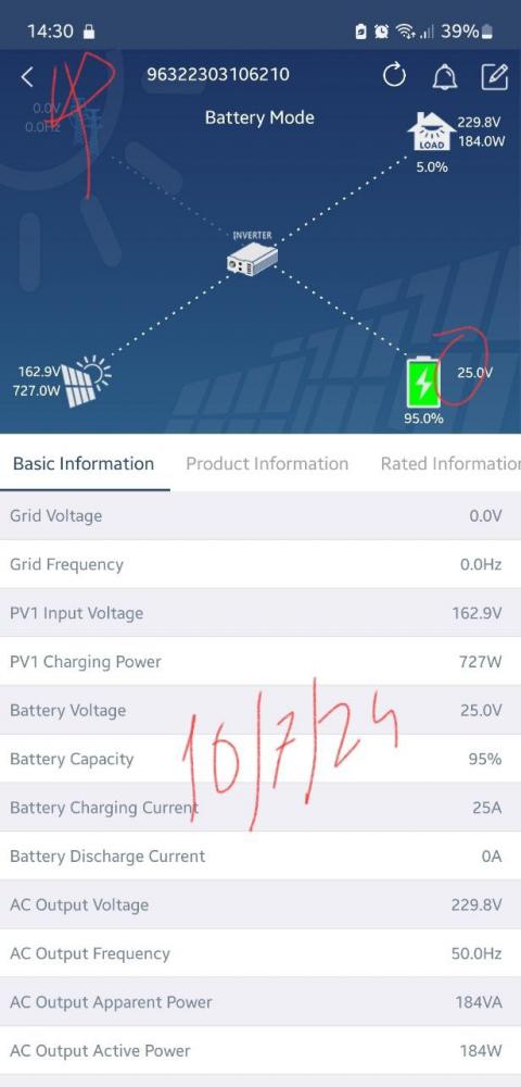

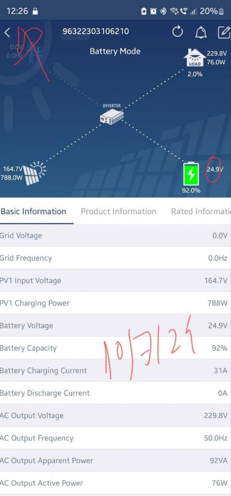

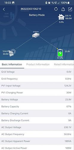

    En las fotos APP.jpg veréis que a las 12:30 había un 92% de batería, a las 14:30 un 95% y ahora a las 18:00 un 67%, sin estar en casa (hay una nevera simplemente).

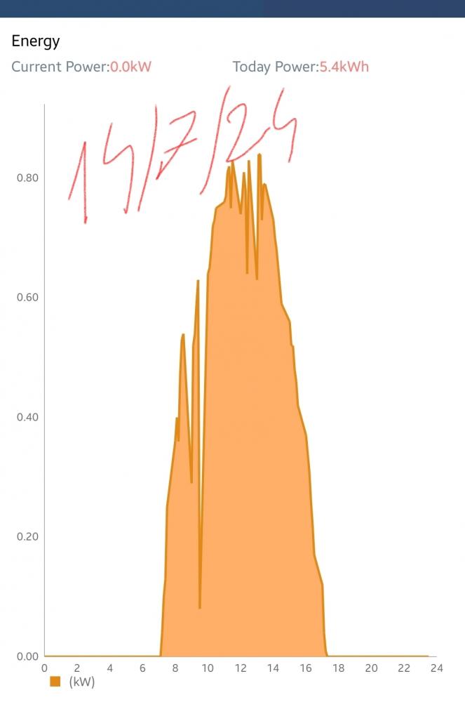

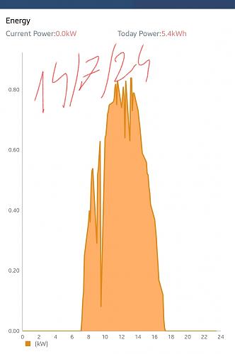

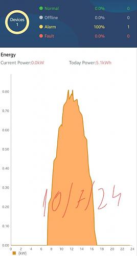

    En la foto APP_global.jpg -> se ve la producción, es poca para las placas que tengo?

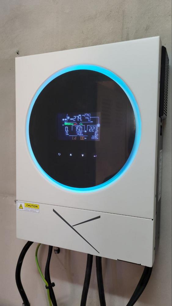

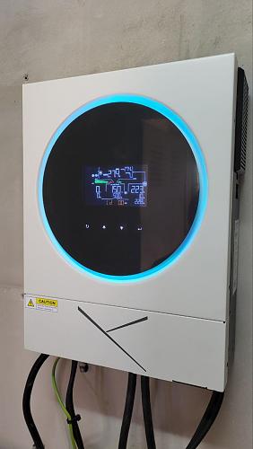

    Fotos Baterías e inversor, los componentes nuevos que he mencionado antes.
    Foto placas.jpg -> las placas
    Las preguntas que tengo...
    ¿Creéis que realmente todo esto que me ocurre es por culpa de la rama que tapa las placas?
    He estado leyendo y las baterías deberían subir a 29V y entrar en fase bulk, pero yo desde la app no veo nunca 29V, ¿es normal esto?
    ¿Algún dato que necesitéis saber? No sé como obtener los datos que tengo configurados en el inversor...
    ¿Alguna sugerencia?
    ¿Por qué hace unos 10 días puse 2 lavadoras, lavavajillas y no se terminó la batería y ahora se termina sin poner nada?

    La producción es cortísima. Esa sombra te está arruinando toda la producción (contando con que no haya una placa dañada o mala conexión). No sé de cuanto serán esas placas, pero a poco que sean de 200W tendrías que tener más del doble de producción

    Ese pino de ahí es horrible para ese sistema ya que trabajas en serie y si se sombrea un poco una placa, estropeas toda la producción.
    Lo primero seria podar bien ese pino y observar la ruta del sol para considerar si girar la estructura(si es posible).

    Hola si, este domingo vienen a podarlo (se supone, si no me falla el podador...).
    Lo que no tengo claro es:
    - ¿Por qué a las 14:30 la batería está al 95% y sin haber nadie en casa a las 18h ha bajado al 65%? No creo que sea culpa de la nevera...
    - La app WatchPower va fatal, ¿Verdad? ¿O a vosotros os funciona bien?
    - ¿En WatchPower debería ver en algún momento el voltaje de la batería a 29V? Se supone que las baterías están en carga a esos V..
    Gracias por la ayuda.
    Porque el estado de carga que muestran los Axpert Voltronic no correspone a los datos de un verdadero 'monitor de bateria'
    En terminos generales el monitor de bateria tiene en cuenta los watios que carga y los que descarga, por lo que muestra el verdadero estado de carga.
    Los otros el valor que indican no representan watios reales, es una indicacion en base a la tension que en ese momento tiene la bateria si a las 14:30 esta con buen sol el regulador puede que este en fase de carga Bulk o Flotacion, pero a las 18:00 la cosecha sera ya menor con lo que la tension tambien puede ser algo menor y en base a ese valor te marca estado de carga del 65%,
    Esto que te indico lo puedes probar en momentos de mucho sol, toma nota del valor de estaado de carga -> desconecta los consumos de la casa y corta la bajada de paneles -> podras ver que sin estar consumido nada el porcentaje del estado de carga que muestra baja poco a poco, al igual que la tensionde bateria tambien ira bajando hasta llegar a estabilizarse, en un valor.

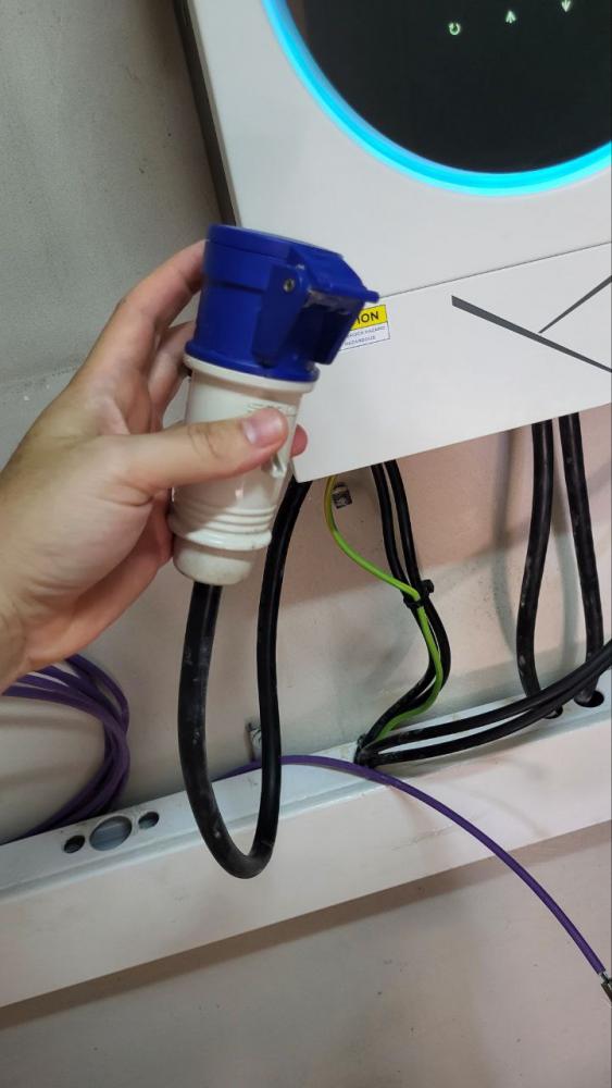

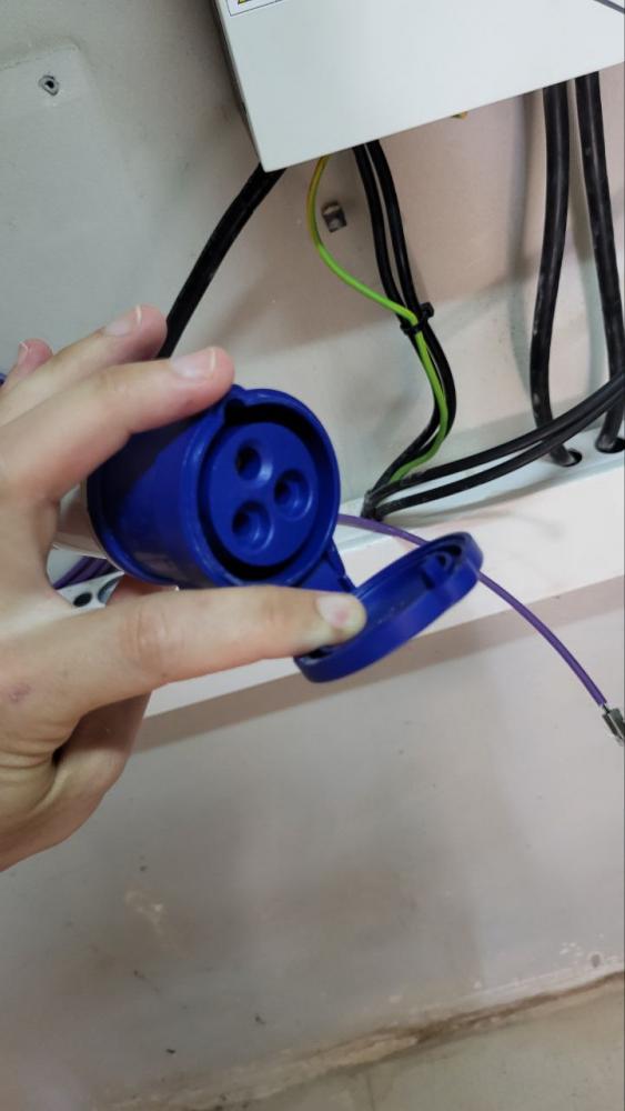

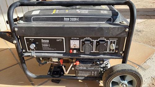

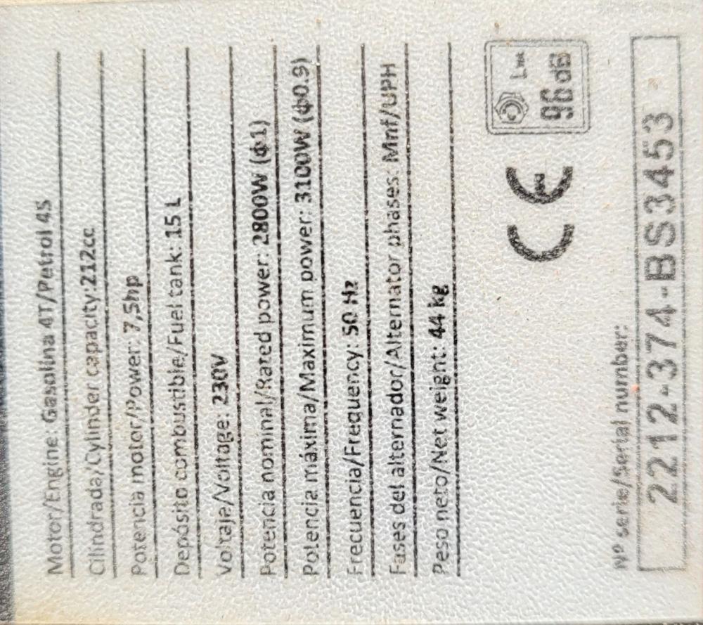

    Otra opción que estoy pensando es que, como tengo un generador, he visto que se puede conectar al inversor y modificar algunos parámetros del inversor para que utilice por orden: GENERADOR - SOLAR - BATERIA (uSb)
    Lo que no tengo claro es si en mi caso mi generador valdría, no es INVERTER.
    El generador:
Nombre: gen1.jpg
Visitas: 34
Tamaño: 102,5 KB
    El conector que sale del inversor, es de 3 agujeros y el generador de 2, compraría un conversor.

    Hola de nuevo, hoy domingo a las 9 de la mañana podamos el pino y la producción es similar, ¿Será cuestión de las placas entonces ?
