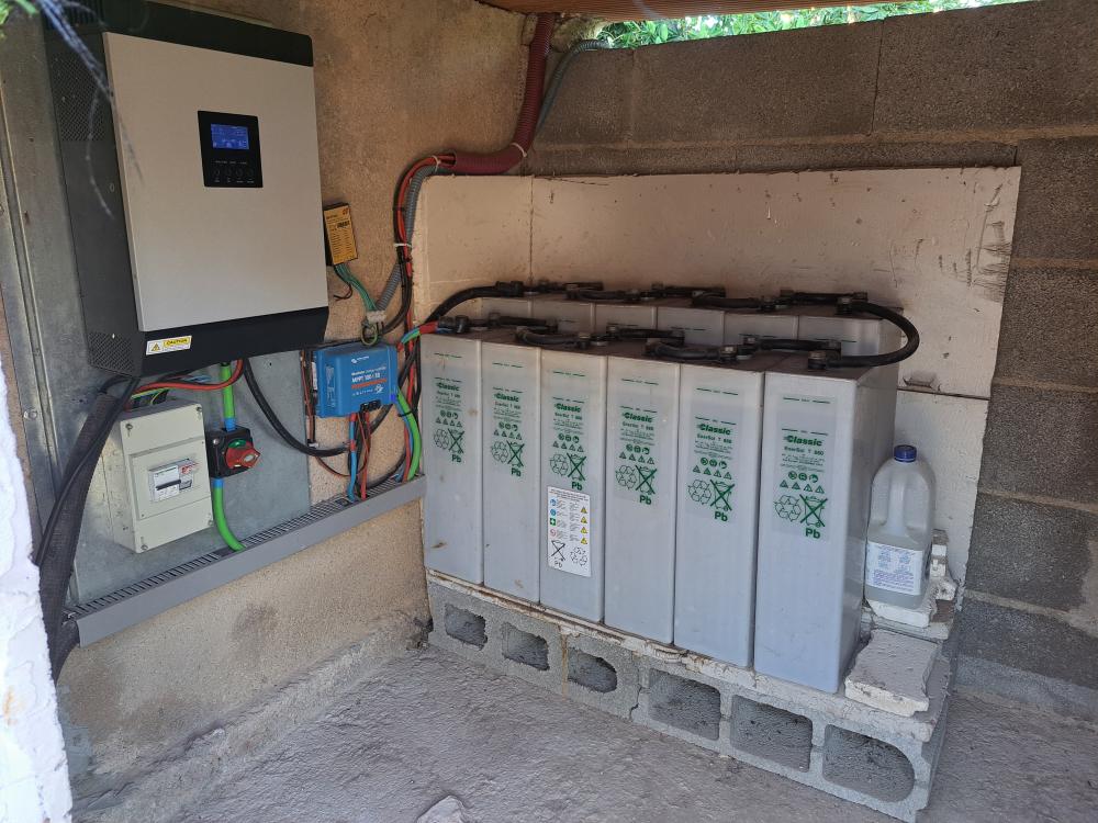

    Para que os hagáis una idea, tengo instalado:
    - Cargador inversor de 3kw, tipo Must o así, baratito.
    - Controlador MPPT 100 i 50 Victron.
    - 7 placas de 325w (conectadas 3 y 4 a los controladores)
    - 12 baterías 2V 897ah de ácido Enersol T 880.
    - Y un aerogenerador de juguete que sólo adorna.

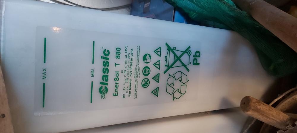

    1/ Las baterias T880 son de 714Ah C10 sea 17kwh de capacidad total.
    De los cuales, se puede sacar unos 5kwh/noche(30%), y algunas veces 8,5kwh (50%).
    Es decir que con 4x US2000C (pylontech), tendrias el equivalente de tu bateria de plomo nueva.
    2/ Ahora, 6 años es poco tiempo para baterias de traccion.

    Ademas, un mantenimiento de la bateria, es necesario, cada año, tenemos que hacerlo todos.
    Y mirando la foto de tu banco de bateria , creo que no se ha hecho.

    Hola, muchas gracias por las respuestas.
    En verdad, no les he hecho nada de mantenimiento, más que llenar agua y listo, en algo menos de 6 años que llevan instaladas. Hace dos semanas les hice la primera ecualización, ni sabía que tenía que hacerse de tanto en cuanto, y más después de una descarga excesiva... Este fin de semana les miraré la densidad si encuentro un momento, para ver si hay alguna peor que otra. Pero bueno, habitualmente de día están a 27,2-27,4V, al ir bajando el sol pegan bajón a 25,6V, y por las mañanas suelen estar a 24,2-24,0V después del uso al levantar en estos días (Bomba de agua, cafetera tipo cápsulas, y de ahí a ordenador y tv). Aparte en esos momentos ya está empezando a entrar carga desde las placas. Por cierto, yo pensaba que iba sobrado de placas... Sobre las 10 de la mañana las baterías ya están a esos 27,2-27,4V.
    Claro que, vivo solo, y por las noches intento no encender el motor de agua, pero nevera, tv y algunas luces voy empleando sin problema salvo 4-5 días al año que habré podido llegar a que me corte por la mañana al intentar hacer café, o incluso una noche que era la del tercer día seguido de lluvias y tormentas en Diciembre que me quedé a velas. Este año no ha habido lo que nos suele pasar alguna vez, de tener dos semanas nublado, y que tampoco lo llevaba tan mal, pero creo que habré ido forzando las baterías sin darme cuenta, ya que tampoco tengo control por wifi, y la verdad a veces es un palo salir a ver cómo van las baterías cuando hace frío y mal tiempo, así que voy confiando en ellas e intentando cuidar los consumos.
    Os envío foto de datos de mis baterías (Ah pone los que os dije), no sé si será que son un modelo más antiguo de T880... Quizás por eso he podido aguantar tanto sin pensar en generador ni nada. Con estos ah, no sé si me bastarían 4 baterías de las de Pilontech, y menos sin querer ir tan justo como ahora, no sé, por eso yo calculaba "a ojo de buen cubero" unas 8-10. La verdad es que me entero muy poco de todo el tema, pero ya que es lo que me da electricidad en casa, me voy a poner las pilas, no me queda otra.

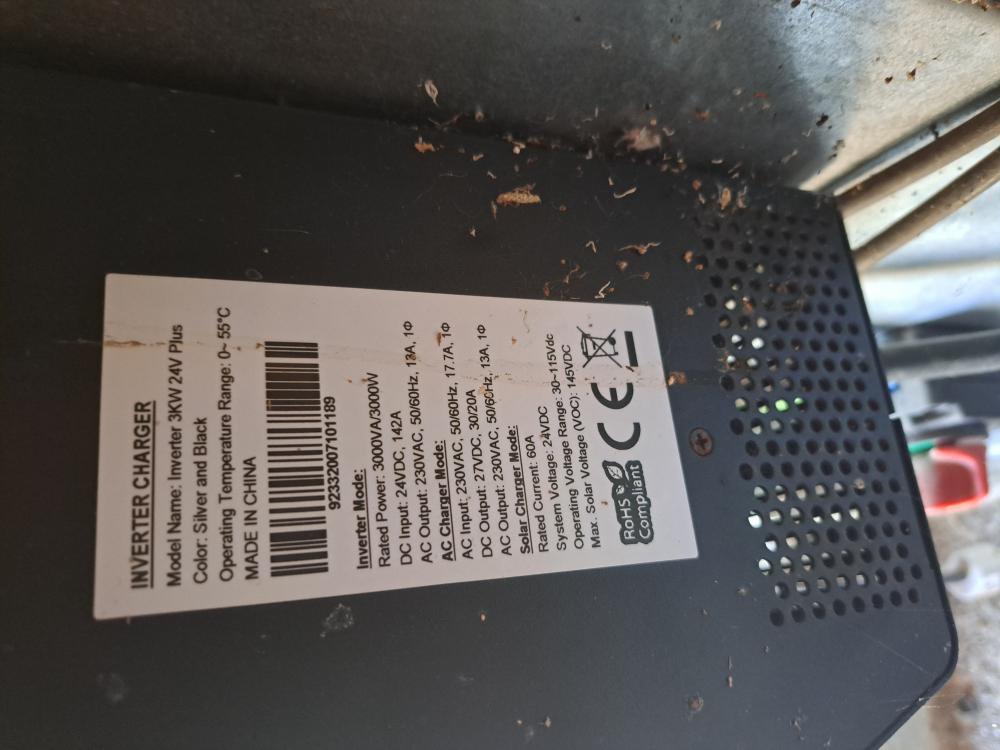

    También adjunto foto de las características del inversor, que no sé el modelo porque es lo único que sí he tenido que cambiar dos veces, no sé si por defectuosos o por otra cosa. Este es reparado, y de momento lleva un cerca de dos años sin problemas.

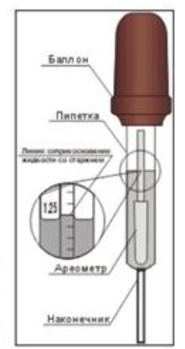

    Loprimero seria conocer exactamente el porque lo que te está sucediendo, y que hayas tenido que cambiar el hibrido dos veces no es casual.
    Por la numeracion que aportas ya nos diran las caracteristicas concretas del regulador del regulador, aunque por los valores de la tension de rango parece ser MPPT.
    Las mediciones que has hecho a la bateria no son densidades, es la tension total de la misma, tensdrias que hacerte de un densimetro para medir la densidad individual de cada vaso y medir tambien individualmente la tension de cada uno, numera los vasos del 1-12 y sube las medidas que efectues, con esto podremos indicarte si tienes vasos malos y si te conviene pasarte a litio.
    Si fuera conveniente pasarte a litio, dependiendo de las caracteristicas exactas de tu hibrido posiblemente seria mas interesante poner baterias prismaticas de LiFePO4 con un BMS, pues polo masprobable es que ese hibrido no tenga puerto de comunicacion con baterias Litio-ion que es lo que tu insinuas.
    Compra un densimetro de los de 'pera' de goma y mide la densidad de cada uno de los elementos, mide tambien la tenson individuamente, todo esto antes de que empiece a cargar la bateria por la mañana
    te adjunto captura de como se mide la densidad, el elemento interior no debe tocar al tubo ni tener burbujas de aire pegadas, creo que aunque el idioma sea chino la imagen es suficiente para entenderlo o mira videos en Youtube de como hacerlo
    y cuando nos subas estos datos continuamos con el tema.

    Gracias Solfitos. Sí, puse el voltaje total que me indica el inversor sobre la carga de las baterías. Este finde pensaba mirar las densidades, pero me había apuntado, viendo como se hacía, que tenía que dejar 20-30min después de cargadas a tope, desconectar todo y medir. Tú me dices de medir la densidad por la mañana cuando estén descargadas, verdad? Entonces se me facilita el medir la densidad, sólo tengo que luchar contra mi sueño a primera hora, jajaja.
    Ok, lo haré así. Por otro lado, según esta foto que me pones, parece que el número correcto de lectura será el que hay sobre la línea de líquido, y yo había visto que era la que quedaba sumergida... Lo iba a hacer todo al revés!
    A ver si el sábado lo hago y subiré los datos.

    Lo que comenta solflitos, es para comprobar el estado de salud de la bateria a dia de hoy.
    Lo de 897Ah indicado en la bateria es a C120.
    Es decir si descargas (la parte util de 5kwh) en 120horas, este valor estaria valido.
    Pero en fotovoltaica, estos 5kwh, lo sacamos en una noche, no en 5 dias.
    Es como si te dicen: este coche consume 2l cada 100kms . Con 10 litros, tendrias para 500kms.
    Pero no te dicen, si conduces a 120km/h consume 5l y como conduces a 120km/h con 10 litros, solo tienes para 200kms.
    La bateria es igual. Lo normal es sacar 30% cada "noche", y recargar el dia siguiente (entre 10 y 12 horas de descarga, no 120 horas)

    Buenos días, acabo de medir la densidad de las baterías, en un día que ha amanecido algo nublado, con lo que empezaban a cargar pero no mucho.

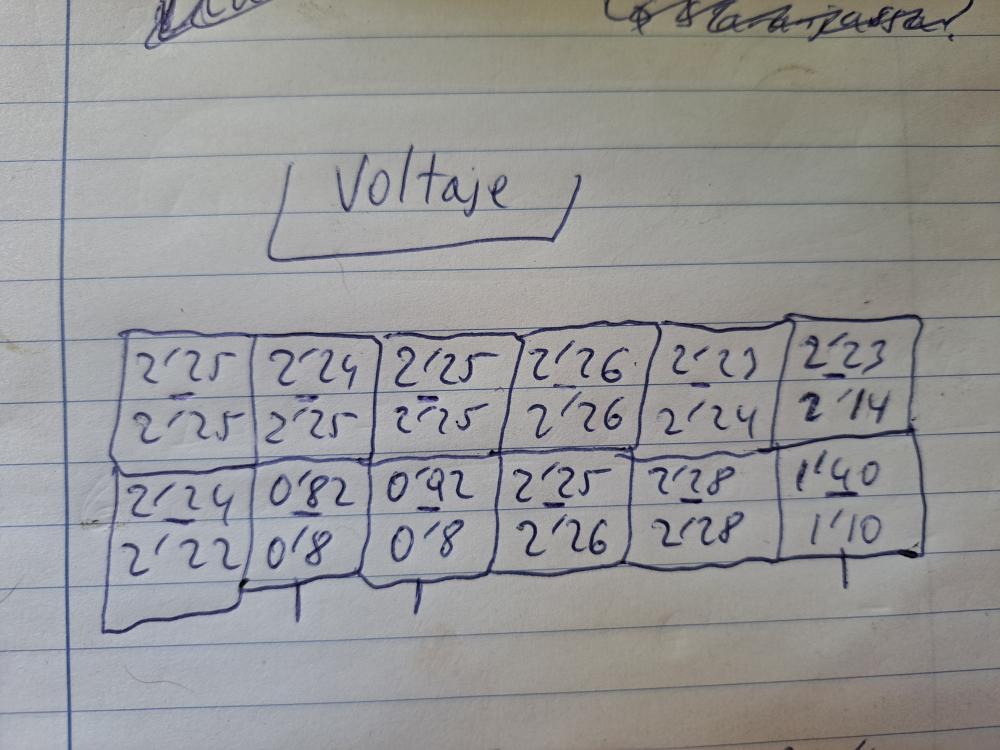

    1.24 de densidad de los vasos esta bien ya que lo indicado en la leyenda de la captura que aportas indica 1.26 Kg/l a 25ºC de temperatura del liquido, y a mas temperatura ese valor disminuye, que resultaria 1.19 Kg/l a 30ºC por lo que entiende que esta con una buena carga.
    Te ha faltado medir la tension de cada elemento por ver si alguno se desvia del resto, pues que el total este bien puede darse el caso que alguno suba y otro baje con lo que en la suma total esto no se aprecia.
    la flotacion de esa bateria debe hacerse a 27.5v. la Absorcion/bulk a 28.8v y la ecualizacion para esas baterias es a 31.5v si la configuracion de hibrido te lo permite, pues no olvides que estamos dudando del tipo de regulador que tiene el hibrido y a que tension maxima corta el equipo
    Pero como estas cargando con dos campos de placas cada uno con su respectivo regulador, uno con el del hibrido y el otro con el del Victron, los parametros del victron ponlos un par de decimas de voltio mas bajos que los del Hibrido.
    Haz ecualizaciones en dias alternos hasta que veas que alcaza bien esos 31.5V o la maxima que admita la configuracion del hibrido si no llega a 31.5v
    Seria interesante conocer la configuracion del parametro 2 (intensidad de carga) y la intensidad a que esta cargando la bateria, tanto por la que entrega el hibrido como la que aporta el victron posiblemente esta ultima no la puedas ver a no ser metiendote con el PC y el cable correspondiente para unilo al puerto del regulador.

    Yo pensaba que era un pwm, y por eso he pedido la pegatina.
    En el post #5 se ve que el modelo es "inverter 3kw 24v plus"
    3kw pf1
    Mppt 60A con Voc max 145v.
    El fallo que veo, son las 7 placas.
    el mppt victron es 100/50. Es decir no puede tener mas de 2 placas en serie. (4 al total?).
    el mppt del hibrido, (Voc 145v), tendra las 3 placas. Si estan todas en // , medio bien, pero si han puesto las 3 en serie, en invierno, con los efectos nubes, eso puede explicar las averias.

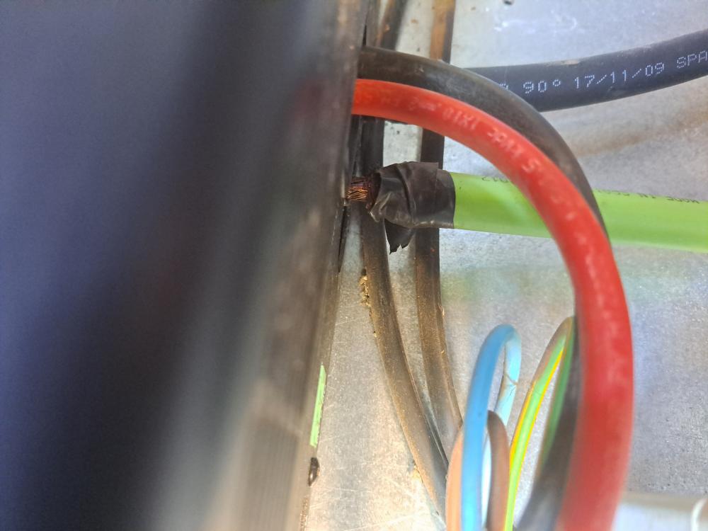

    Buenos días de Domingo!, al final he limpiado y vaciado el cuartito de la instalación, y he medido el voltaje de las baterías... Creo que hay 3 que están tocadas, aquí pongo los datos). He hecho dos mediciones a cada batería con dos voltímetros diferentes. Debo sustituir esas 3 baterías, o sigo intentando ecualizar a ver si recuperan? Ayer hice una ecualización y en algo más de dos horas, el inversor sólo me llegó a marcar 27,4V, que era menos de lo que marcaba sin estar ecualizando, unos 28V. Seguiré haciéndole ecualizaciones cada par de días, a ver si recuperan.
    También al limpiar todo, me he dado cuanta que los cables que entran al inversor desde las baterías, los tuve que reducir de tamaño, porque no entraban a las conexiones del inversor. Aquí se ve el del positivo... Debería cambiarlo?
    También he limpiado el borne del que sale el negativo de baterías hacia inversor, que estaba sulfatado. El positivo estaba bien en ese aspecto, y no he desmontado los cubres de plástico para mirar el resto, no sé si debería hacerlo.
    Me arrepiento tanto de no haber ido haciendo un buen mantenimiento... En fin, también tengo mucho lío y problemas (no es para contaros mi vida), y demasiados proyectos en marcha para el tiempo libre que tengo, pero esto me lo voy a tomar como una obligación, que va mi dinero y mi bienestar del día a día.

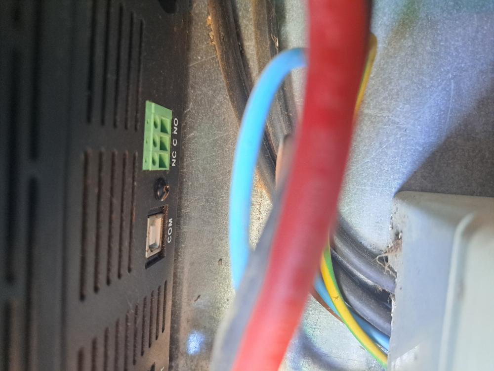

    Por otro lado, este inversor tiene estos conectores que creo que son para la conexión en seco:

    los cables que entran al inversor desde las baterías, los tuve que reducir de tamaño, Debería cambiarlo?
Nombre: Cable a inversor.jpg
Visitas: 26
Tamaño: 64,1 KB
    Esta parte, no la entiendo.
    En los inversores de 3kw, hay espacio suficiente para colocar unos cables gruesos, con sus terminales de ojo, apretados con sus tuercas.
    O en tu modelo, es un conector tipo clema ??

    Si, tienes que desconectar, limpiar/lijar todos los contactos entre vasos (no olvides de cortar las placas antes con el (los) fusible(s) u automatico correspondiente).
    Tambien hacer una medicion del electrolito de cada vaso.(pedido por Solflitos).
    Estas tensiones en los 3 vasos me parecen muy bajas, y la medicion de electrolito, podia aclarar eso (mal contacto? o vaso muerto?).
    Antes de pensar en la opcion de cambiar vasos, es importante que todos los contactos sean perfectos.

    Hola Briko, tienes toda la razón, y os agradezco la ayuda porque estoy pendiente a tomar decisión según las conclusiones a que lleguemos por aquí, aunque vaya mirando las opciones y precios. Ya he empezado a mirar precios también de vasos, y todavía quedan algunas páginas que venden del mismo tipo, pocas ya. Luego tampoco sé si se podría poner otro vaso que no sea exactamente igual...También con tiempo voy leyendo todo lo que pillo de generadores.
    La conexión del positivo ese es chapuza mía, ya que tuve que poner el inversor de reserva y no tenía la conexión con terminal de ojo, iba "enchufado" (será tipo clema?), y no le entraba todo el cable. Ahora tengo puesto el otro con terminal de ojo, pero como tampoco tenía terminal de ojo tan grande, creo que aún adelgazó algo más. Igualmente pensaba cambiarlo, ya que llega muy justo y no daría para ponerle una nueva conexión de ojo cogiendo más sección de cable, pero tengo difícil encontrar cable y conexión de ese tamaño por aquí cerca, y no sé exactamente la sección para pedirlo online sin meter la pata, aunque supongo que si es un poco más pequeño irá bien, ya que creo que siempre van un poco sobredimensionados, según leí.
    Intentaré un día de estos ponerme a limpiar y ajustar todas las conexiones de los vasos, por si alguna estuviera sulfatada o floja, me lo apunto de tarea.
    La medición de los electrolitos, si no la hice mal, me dio en todos los vasos 1,24. Dejando que el flotador flotase libre, sin burbujas, y sin que se bloquease por arriba por chupar demasiado líquido.
    Algo que creo que es bueno, es que hoy en la ecualización, lo he tenido unas 2 horas y media, y según el inversor me han llegado a 28,5V, cuando las anteriores ecualizaciones llegaba sobre 27,4V. Le seguiré haciendo ecualizaciones y controlando esas tres baterías que estaban tan bajas de voltaje, a ver si recuperan algo o es que están moribundas.
    Bueno, acabo de medir el voltaje otra vez, ya que hacía un par de horas desde la ecualización, y todos, todos los vasos me han salido entre 1,30 y 1,33V, así que creo que están bien, y que (acabo de descubrir), quizás medí mal la otra mañana porque había algo de suciedad en en agujerito por el que mides sin tener que quitar los tapones de plástico, y hoy apretando fuerte con la punta del medidor y moviéndola, he visto que iba cambiando el voltaje hasta estabilizarse.
    ¿Si es así, entonces las baterías están bien, ya se han recuperado de su último bajón, verdad?
    ¿Sigo haciéndoles ecualizaciones un par de días más, o ya empiezo a hacerlo una vez al mes?
    Igualmente, si encuentro cable de la sección aproximada del inversor se lo cambiaré y dejaré el trozo que haya para el inversor de reserva, y revisaré todas las conexiones, que no se lo he hecho nunca. Recuerdo que el que me instaló, me dijo algo de cambiar el orden de las baterías en unos años e incluso flejarlas, no sé si eso sirve de algo o no, las baterías se ven bien, no se ven hinchadas ni nada raro.
    2.270
    Me da que el punto en el que multipla bateria con regulador Victron lo hace en el conector del Hibrido y por eso al no entrale dos cables han cortado hilos de alguno de ellos, tendria que hacer el multiplado proximo al terminal de la bateria cableando el hibrido a la bateria y el regulador Victron tambien a la bateria, para él lo mas facil seria usar algun tipo de 'grapa de derivacion' en la que uniera los tres cables ( bateria + hibrido + victron) y lo encintara como proteccion
    Ya me parecia raro lo de los vasos a 0,8v y 1,10v.
    Densidad 1,24 . Muy bien para ti. (tienes suerte). La densidad no angaña.

    Aquí foto completa, ya limpio y preparado el cuartito, que también lo tenía abandonado
    Me ha animado mucho ver que las baterías aún podrán aguantar unos años, creo... Muchas gracias por vuestras explicaciones para alguien que tiene poca idea, de verdad.
    Asi da gusto.
    Si, estas baterias cuidadas, tendrian que aguantar uno 15 años o mas.
