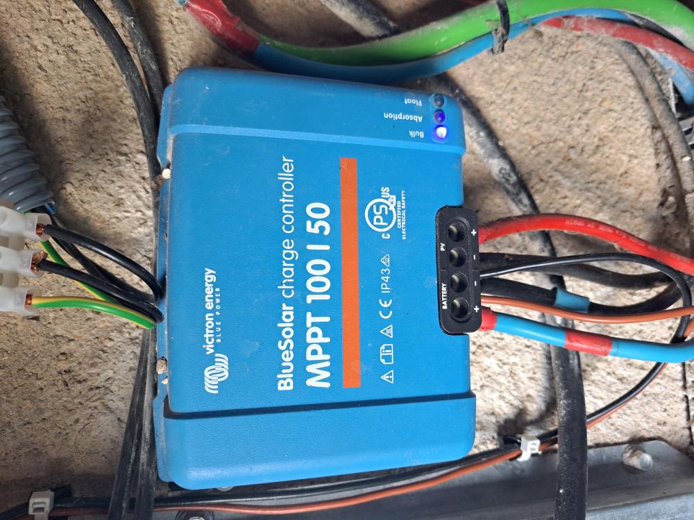

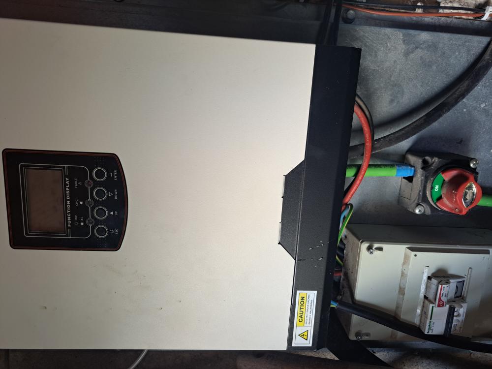

    Este es mi inversor-regulador principal:

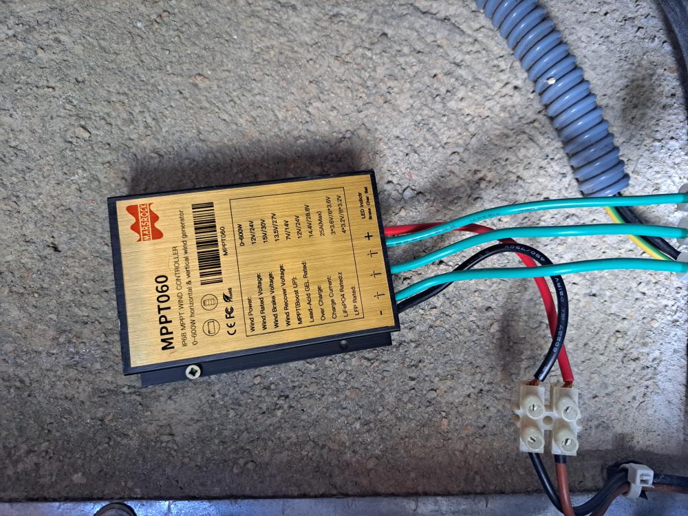

    Este es el regulador propio del aerogenerador:

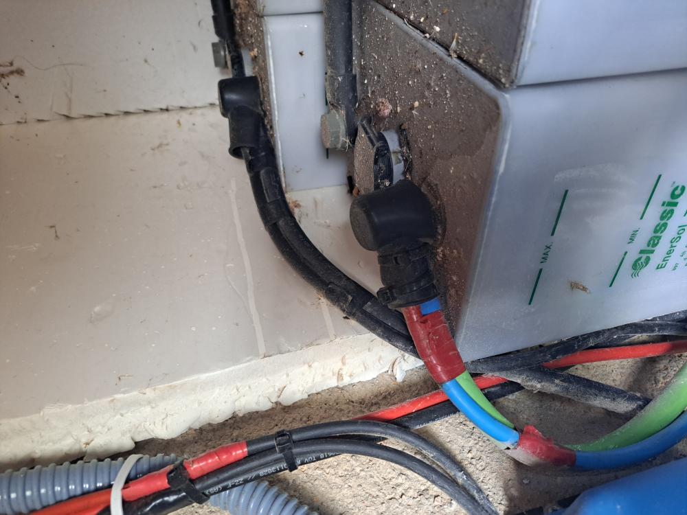

    Y estos los cables que van a las baterías:

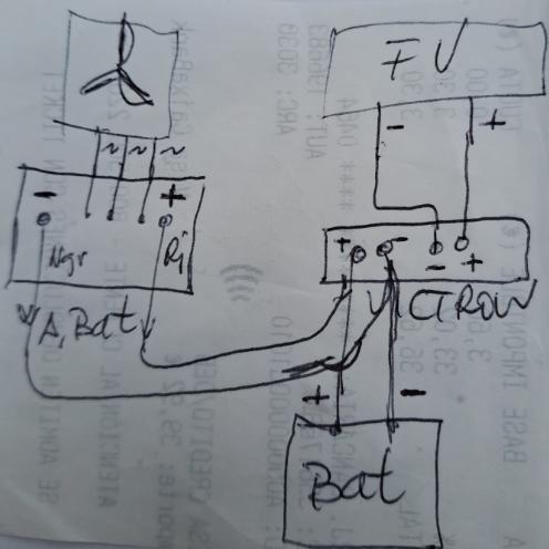

    Por lo que puede observarse en las fotos de los reguladores la instalacion esta bien cableada y es la unica forma de cablearse:
    Las placas conectadas a la entrada 'FV' del Victron y su salida 'Bateria' conectada a la bateria.
    El aerogenerador, los tres cables de salida a su regulador MPPT060 (tres cables grises) y la salida de este (- y +) va a la bateria.
    Comprueba que este comentario coincide con la realidad.
    Referente a seos dos y poco de amperios que habeis medido:
    Si la tension de salida del regulador del aerogenerador fuera menor que la que este dando el Victron no efectuara carga alguna, solo cargará cuando no haya sol suficiente y entonces podria cargar si la tension de bateria estuviera por debajo de la tension que en esos momentos de el regulador del aerogenerador.
    Un aerogenerador debe ir asociado a su regulador y la salida de este debe de llegar a la bateria, en tu caso no llega directamente sino que aprovecha el cable de salida del regulador Victron- Bateria para llegar a la bateria.

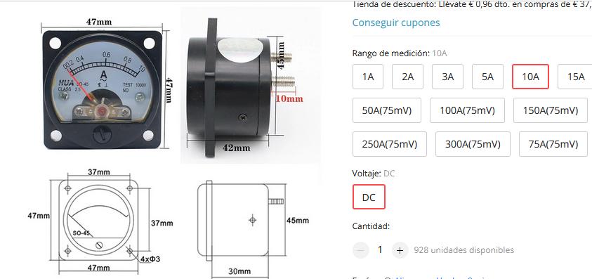

    Para tener una idea de lo que produce podrias poner un amperimetro de aguja de corriente continua, (sobre los 5€), como no necesita alimentacion solo seria interrumpir uno de los hilos de los que salen de su regulador y colocar el medidor, solo tienes que tener en cueta que tiene polaridad, si los conectas al reves la aguja intentara ir al contrario y seria invertir los hilos. los hay de muchos vapara 5A, 10A ... de esa manera con un vistazo verias la intensidad que el aerogenerador envia.
    de decirte instalar uno tiene que ponerlo sobre una superficie vertical, mirate en google: 1005004421268901 ya nos diras
