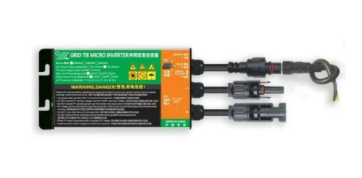

    ¿Hay alguien que haya tenido alguna experiencia en la legalización de MicroInversores chinos?
    Ya tengo dos placas con dos microinversores de estos , y quisiera ir añadiendo algunos mas y después legalizar para el tema excedentes.

    Para empezar no veo en la foto ni siquiera la marca CE. Tampoco sería esta marca garantía sin ese certificado.
    Es lo que tiene comprar barato.
