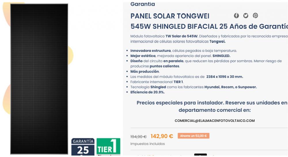

    Si el problema lo tienes a lo ancho y no a lo largo, hay algún panel de tongwei más largo que ancho, aunque sea menos eficiente.
    paneles de 500 y tamaño/d¡mensión-tong.jpg
