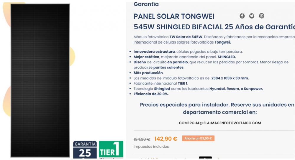

Bueno mi interes esta en encontrar paneles con tamaño inferior de cara a conseguir colocar una cantidad de KW en un espacio donde con ciertas medidas no me entrarian.

Si el problema lo tienes a lo ancho y no a lo largo, hay algún panel de tongwei más largo que ancho, aunque sea menos eficiente.
Archivo adjunto 31346
