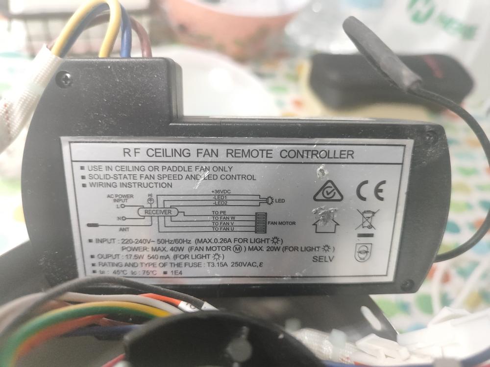

    Aquí está el que manda!
    Esto lo lleva todo, recibe los 220V, y también las señales del mando, tiene la salida para los led a 36V que los he podido comprobar con el multimetro, y también tiene la salida para el motor del ventilador, tierra y tres hilos, entiendo que son los tres del motor, pero no he podido medir voltaje en ellos, el multimetro parpadeaba... He ido probando de dos en dos y nada...

    Por las potencias que indica, y dado que ya dispones de una instalacion a 48V, la solucion mas elegante y con menos quebraderos de cabeza sería con un inversor de onda senoidal de los que tienen un bajo consumo en vacio (modo ECO menos de 3W a la hora) como puede ser el Phoenix 48/250 de Victron, que incluso te pudiera dar soluciones en algun momento para otros usos ya que sispone de base de enchufe EU 'Schuko'.
    Puedes ver en estos enlaces la ficha y manual de Victron, tambien los hay de mas potencia. Dispone de un interruptor asi como de un toma para gobernarlo en remoto, que te pudiera servir para dejarlo completamente apagado cuando no lo uses.
    https://www.victronenergy.com.es/upl...-1200VA-ES.pdf
    https://www.victronenergy.com/upload...R-DE-ES-IT.pdf
    El 48/250W lo he visto por menos de 100€ impuestos incluidos pero no indica nada sobre portes, lo tienes cerca, en Cartagena.

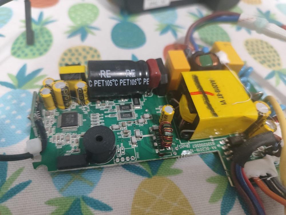

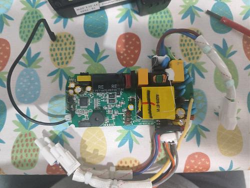

    Lo he abierto, pero creo que tocar aquí se me queda grande.
    Adaptar Ventilador techo a 48 voltios-whatsapp-image-2024-03-03-11.23.43-1-.jpgAdaptar Ventilador techo a 48 voltios-whatsapp-image-2024-03-03-11.23.44.jpg
    Si Solfitos, eso va a ser, el inversor lo voy a poner (ya lo he comprado) pero me hubiera gustado mantener la línea de 48VDC para el alumbrado y encender el inversor solo cuando sea necesario.
    He buscado ese receptor en 48V y no encuentro nada.
    Me he comprado esta semana un Victron Multiplus 48 1600 20 de segunda mano, me ha costado 385€ con garantía hasta finales de 2025, gasta 10W en vacio, 3W en modo eco (busqueda creo que se llama). Me tengo que poner a configurarlo pero no se si me valdrá la batería que tengo.

    En cuanto a la adaptación del ventilador a 48V creo que ya está todo, se podría hacer tocando el controlador puesto que no lo venden en 48, o comprando cada uno de los elementos citados y montarlos en el ventilador.
