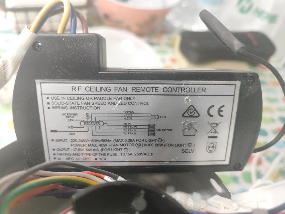

Es un ventilador alimentado en 230v AC, tanto para motor que para Led.
Dicen que es un motor DC, pero no creo que tenga una fuente, sera un diodo o puente de diodos, y ya es DC.
Las Leds estan alimentadas directamente en 230v + puente de diodos.

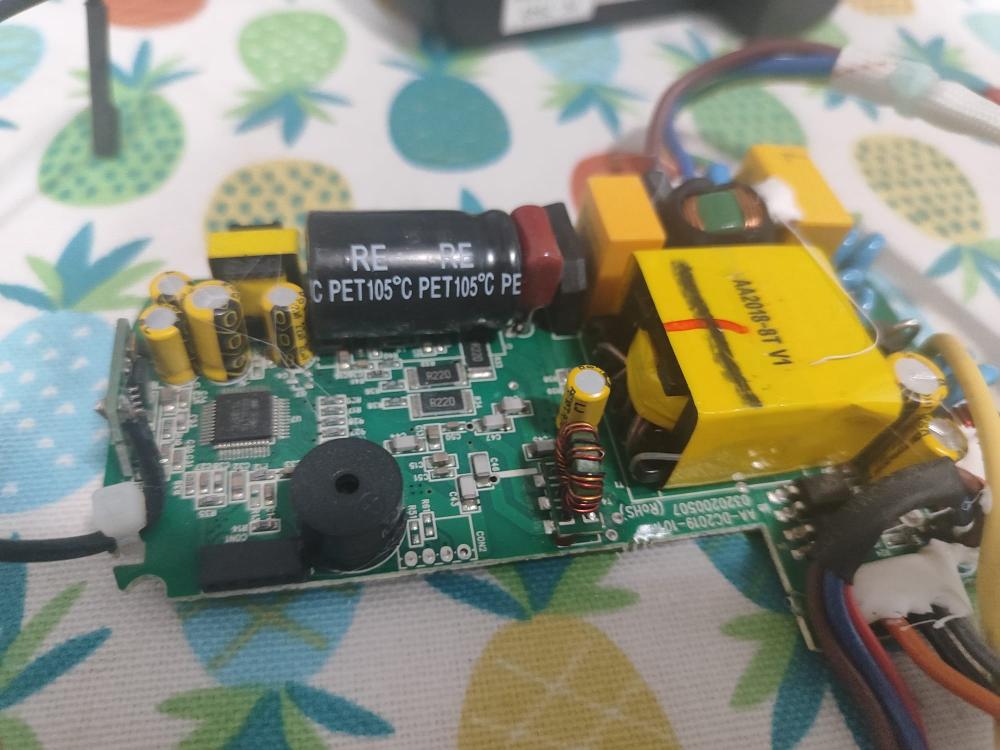

Cuando lo 'destripes', posiblemente te encuentres con un 'motor DC sin escobillas (BLDC)' con el mismo principio de funcionamiento que el de los ventiladores de PC pero a lo bestia.
De la tension de entrada (220 c.a.) se obtendra la DC necesria tanto para la funcion motor como para la funcion luz y mando a distancia, con lo que pudiera darse el caso que para la luz y el mando necesites tensiones distintas de la necesaria para el motor.
El motor, se compondra, como todo elemento giratorio de un rotor y un estator, posiblemente el rotor, que movera las palas, esté formado por imanes de neodimio y el estator llevara una serie de bobinas, posiblemente tres, cableadas a un circuito 'controlador' que hace la funcion de 'inverter' y alimenta secuencialmente las bobinas de manera que su campo maagnetico generado hace girar al rotor y consecuentemente las palas.
Tendras que medir la tension, ya en DC, que le llega a ese controlador y esa sera la tension que necesites obtener de los 48V de tu instalacion para la funcion ventilador.
Si el controlador se alimentara de una tension diferente tendras que intercalar un convertidor Step U o Step Dow para adecuar tus 48v a la tension de trabajo que hayas comprobado llega al 'convertidor', estos elementos los puedes encontrar en Ali.. u otras tiendas en la red y son economicos.
De manera parecida tendras que hacer para el sistema de iluninacion y mando a distancia, pues su alimentacion de trabajo sera DC, si no coincidiera con esos 48v para que todo se alimente de la bateria.
todos estos elementos no tienen poqué estar alojados en el ventilador ya que no irán conectados a partes giratorias, puedes colocarlos en una caja junto al soporte al techo del ventilador y pasale los hilos necesarios, si ves que el receptor del mando a distancia ocupa mucho espacio donde ahora va puedes pasarlo a esta caja y podras trabajar mejor en el propio ventilador.
Tienes un trabajo entretenido y apasionante, pero antes de todo -> comprobar las tensiones a las que trabajan motor, luz y mando a distancia, y conociendo estos datos ver la forma mas economica de encajar como organizarlo todo.

Archivo adjunto 31201
Aquí está el que manda!
Esto lo lleva todo, recibe los 220V, y también las señales del mando, tiene la salida para los led a 36V que los he podido comprobar con el multimetro, y también tiene la salida para el motor del ventilador, tierra y tres hilos, entiendo que son los tres del motor, pero no he podido medir voltaje en ellos, el multimetro parpadeaba... He ido probando de dos en dos y nada...

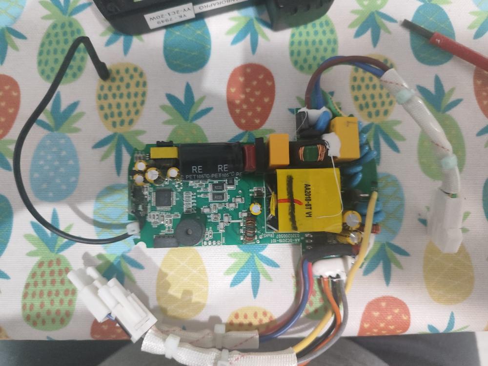

Lo he abierto, pero creo que tocar aquí se me queda grande.
Archivo adjunto 31202Archivo adjunto 31203

En cuanto a la adaptación del ventilador a 48V creo que ya está todo, se podría hacer tocando el controlador puesto que no lo venden en 48, o comprando cada uno de los elementos citados y montarlos en el ventilador.
