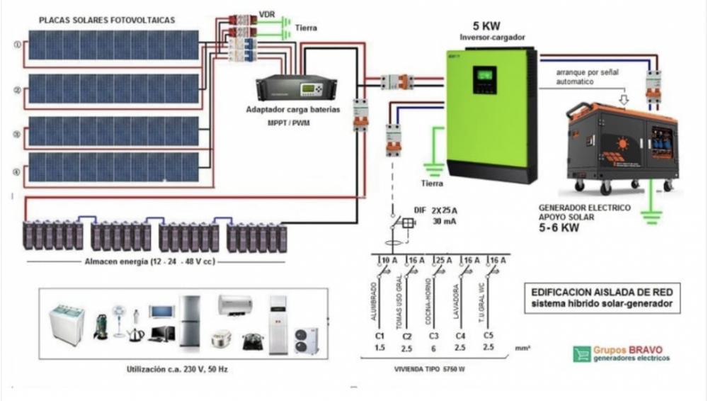

    Hola a todos,
    Tenemos una instalación fotovoltaica con inversores hibridos y batería Huawei. De momento no tenemos conexión a la red electrico, por lo que aunque lo hemos cofigurado de manera aislada nos da muchos problemas porque necesita la inyección de energía electrica de la red.
    ¿Alguien tiene experiencia subtituyendo esa inyección de energía de la ed eléctrica por una inyección de un generador?
    ¿Alguien me podría dar algún consejo o indicarme si es posible por favor?
    Entiendo que debería ser algo así, no?
    Conectar inversor híbrido Huawei a generador-captura-pantalla-2024-01-24-las-6.16.47.jpg
    Muchas gracias por adelantado!!!

    El grupo se conecta en la entrada "AC IN" del hibrido (como si seria la red Iberdrola).
    En tu esquema, lo que llamas "Adaptador de carga mppt/pwm" esta integrado dentro del hibrido
    Y si empleas un regulador de carga externo, entonces si, corresponde a tu esquema de arriba

    Hola Briko,
    Muchas gracias por tu respuesta.
    Nosotros adicional al circuito tenemos un back-up box. Cómo funcionaría con eso? o simplemente lo desconectamos?
    Otra duda que tenemos es, el generador funciona como si fuera la red, el generador estará conectado en algún momento a la red solar, no? Entiendo que el generador tiene que estar encendido siempre, no?
    Qué tipo de generadores recomendarías?
    Muchas gracias de nuevo!

    Entiendo que el Huawei puede llegar a (intentar) exportar por el AC IN, y si eso pasa freirás el grupo.
    Si estás a tiempo, descambia el huawei y la batería por un Deye o Turbo energy y pylontechs o sucedaneas, que esos si gestionan cargas de generadores y luego si tienes red, puedes seguir usandolos

    Entiendo Briko, muchas gracias. Voy a postear en el foro adecuado.
    No estoy segura Elfrisky, porque lo tenemos con configuración of-grid, aislada. Entonces en principio, no debería, no?
