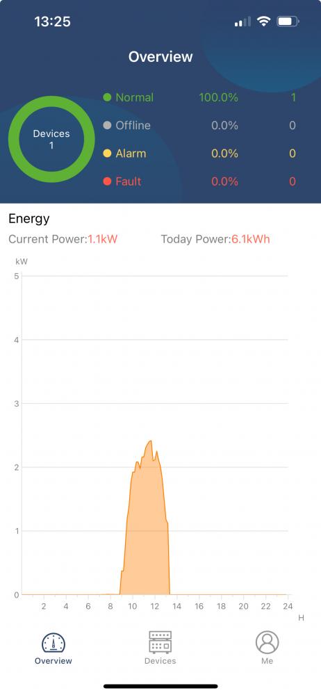

    Bueno aqui en los dias mas frios no alcanzamos los +4 grados.
    Es normal que 9 placas de 550w orientadas al este solo alcance picos de 2.5kwh?

    Predeterminado Re: 1 MPPT y dos orientaciones
    Microinversores perfecto, pero mira que sean para la potencia de placas que tienes, cualquiera te vale no conozco marcas, pero la idea es muy buena ,el microinversor se sincroniza con la res de 50Hz y vuelca la produccion segun tu consumo directamente, y puedes poner tantas placas como desees, lo unico que el precio a lo mejor es mas interesante invertir en otro inversor y luego ir poniendo mas placas , actualmente estan muy ben de precio .
