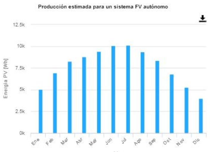

    La diferente inclinacion de los paneles influye en la cosecha, y como dependiendo del mes del año varia notablemente, dinos la localizacion que tienes, no hace falta que sea exacta, vale la de una poblacion cercana y te indicaremos tu cosecha para deiferentes inclinaciones y mes del año. Despues tendras tu que elegir en funcion de tues consumos pues hay queien presfieren cosechar mas en verano y menos en invierno o al reves.
    Tus baterias no deben ecualizarse y no deberian recibir cargas a mas de 28.8V como te hedicho en #7

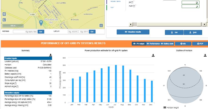

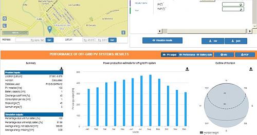

    con estas graficas te puedes hacer una idea como puede variar la cosecha en la misma localizacion con las mismas placas para dos inclinaciones diterentes
    para inclinacion 8º

    para inclinacion 35º

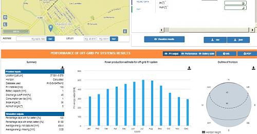

    Buenas ,la instalación está localizada en Villaverde del Río,Sevilla, y como te dije antes las tengo orientadas hacia el sur _oeste (pasado unos 20 grados del sur hacia el oeste ) muchísimas gracias por tus explicaciones,son fantasticas y super entendibles.....
    Saludos....
    Necesitaría más potencia en los meses de verano ,con la depuradora de la piscina.
    2.291
    Predeterminado Re: conexion de paneles 60 celulas

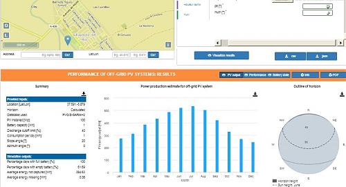

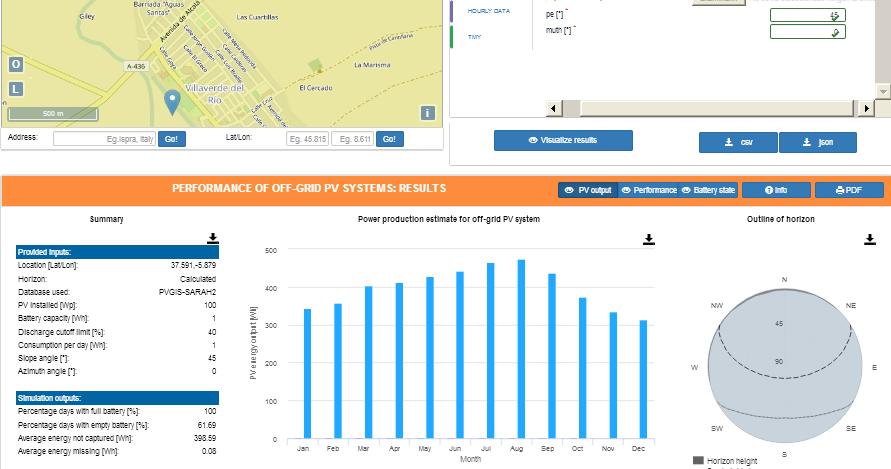

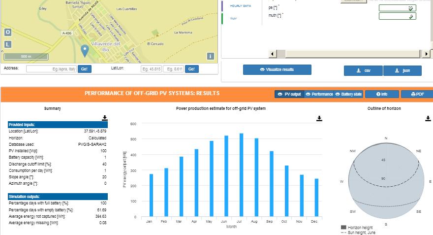

    Aqui tienes la cosecha que daria tu localizacion para una placa de 100W, son Wh al dia, como puedes ver e inclinacion 35º en la leyenda [Slope angle (') -> 35 ] en el mes de julio indica unos 500W de media al día, esto es estimacion despues podras ver que de esos se aprovechan maximo el 85-90%.
    inclinacion 20º
    inclinacion 35º
    inclinacion 45º
    con esto creo que tu ya puedes decidir lo que mas te conviene.

    Entendido perfectamente las Voi a colocar a 20grados ,le puede caber a la instalación un string más de dos paneles en serie para compensar esas perdidas?? O estaría lla al limite ?
    murcia
    4.426
    Cita Iniciado por ful Ver mensaje
    8 placas de 280w = 2240wp teoricos
    80% de esto 2240w serian 1792w
    1792w/24v = 74 Amp Este hibrido ya esta a tope de placas.
    El mppt de tu hibrido limita a 50A, (Perfecto), porque con baterias de 250Ah, tampoco hay que pasarse.
