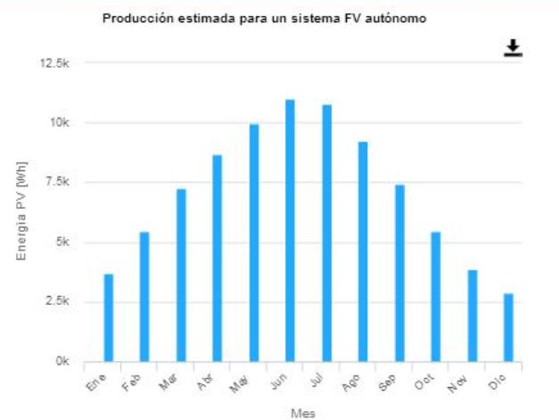

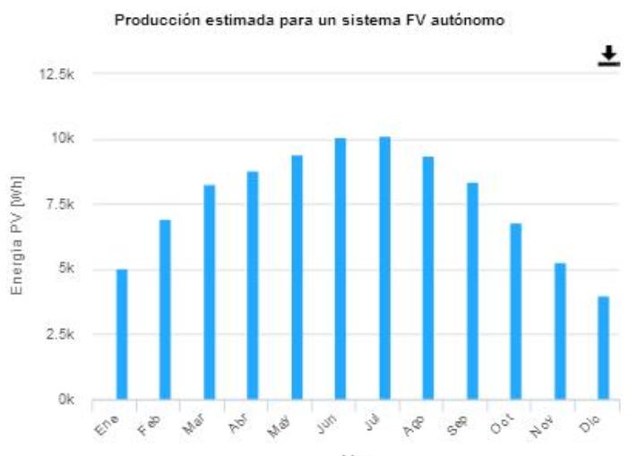

con estas graficas te puedes hacer una idea como puede variar la cosecha en la misma localizacion con las mismas placas para dos inclinaciones diterentes
para inclinacion 8º
Archivo adjunto 30891
para inclinacion 35º
Archivo adjunto 30892

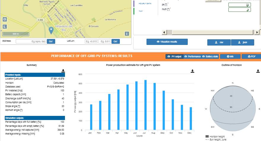

Buenas ,la instalación está localizada en Villaverde del Río,Sevilla, y como te dije antes las tengo orientadas hacia el sur _oeste (pasado unos 20 grados del sur hacia el oeste ) muchísimas gracias por tus explicaciones,son fantasticas y super entendibles.....
Saludos....
Necesitaría más potencia en los meses de verano ,con la depuradora de la piscina.

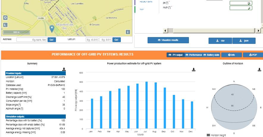

Aqui tienes la cosecha que daria tu localizacion para una placa de 100W, son Wh al dia, como puedes ver e inclinacion 35º en la leyenda [Slope angle (') -> 35 ] en el mes de julio indica unos 500W de media al día, esto es estimacion despues podras ver que de esos se aprovechan maximo el 85-90%.
inclinacion 20º
Archivo adjunto 30896
inclinacion 35º
Archivo adjunto 30897

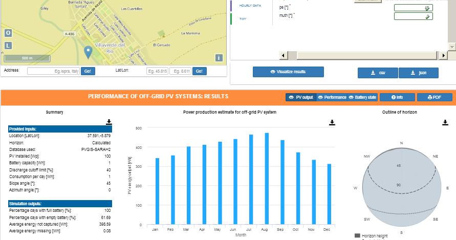

inclinacion 45º
Archivo adjunto 30898
con esto creo que tu ya puedes decidir lo que mas te conviene.
