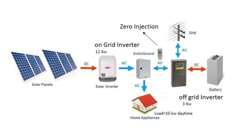

    Hola, tengo esta idea que me parece funcional teoricamente, no la he probado en la practica pero me parece que es una manera de sacar mas potencia del sol sin necesidad de dimensionar tanta bateria, considerando que estamos en una zona donde no hay red publica.
    La idea es que el inversor offgrid sirva de referencia en la misma barra de energia al inversor ongrid que sera de mayor tamaño para poder usar mayor potencia en la carga.
    Logico solo es una solucion en el dia que puede funcionar para negocios o industrias que solo funcionen en el dia.
    Para evitar que el inversor ongrid que es mas grande que el offgrid pueda enviar energia de regreso al inversor offgrid y dañarlo se instala un sistema de inyeccion cero como el que se muestra.
    Espero comentarios

    1/
    El dispositivo que indicas es un "AC BUS".
    Solo se puede emplear con un inversor offgrid "reversible" como los multiplus de Victron, (sin el vertido cero) , pero nunca con un hibrido .
    2/ El vertido cero, impide que la bateria se cargue, y se vaciara con el consumo proprio del Victron.
    Ademas el Victron, alimentara la casa cuando las placas dejan de suministrar potencia y dependiendo del consumo de la "casa", se caera.
    Podias solventar el problema de descarga bateria, poniendo un cargador que carga la bateria (desde la red de casa).

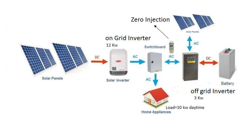

    Inversores Ongrid Usados en sistemas sin red Publica-off-grid_3kw-ongrid-inverters_12kw-fv_zero_injection.jpg
    El inversor OffGrid de bateria le servira de referencia al inversor On-Grid y que este pueda funcionar adecuadamente.
    La idea es que con poca bateria y un inversor offgrid pequeño y con suficiente potencia en el dimensionamiento del ongrid podriamos disponer de energia continua en casa y estable durante el dia.
    La idea es que al haber suficiente sol hara que la bateria intervenga solo eventualmente en horario diurno.
    Tengo un ejemplo, una pequeña cementera que trabaja de dia en horario de 8:30 am a 5:00 pm y funciona en ese intervalo de tiempo solo 4 veces en jorandas de 1:30 horas por jornada, lo que haria ideal este tipo de configuracion.
    La iyeccion cero evitara que la energia del inversor On-Grid que es de mayor tamaño al Off-Grid vaya hacia el y pueda dañarlo, consiguiendo el Ongrid solo la referencia del offgrid que ocupa para funcionar.
    No he probado este sistema en la practica pero con esta explicacion les agradecere sus comentarios tecnicos.
