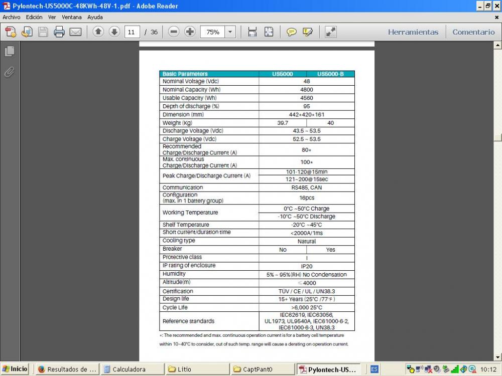

    Hola buenas, alguien puede escribirme cuál sería la configuración para el inversor axpert mks de 5kw.
    Tengo una batería de litio Pylontech us5000
    8 paneles de 330w a 47v
    Inversor poweramp mic5048.
    Un saludo y muchas gracias.

    los paraametros de carga los tendrias que poner de acuerdo con las especificaciones de la bateria que te aporto.
    Tu Hibrido no tiene puerto de comunicacion con la bateria, la bateria admite puertos RS485, CAN ( ultima linea de la captura) y el puerto de ese hibrido es RS232 que es para conectat el PC o RED para monitorizarlo y demas ...
    Los parametros que te atañen son:
    #2 80 Intensidad de carga de la bateria, 80A aunque tus 2640W de placas nunca veras cargar mas de 50A y eso en los
    mejores dias de verano y con una orientacion e inclinacion optimas.
    #11 20A Intensidad maximaa a la salida de 220Vca, a esa bateria no la debes descargar a mas de unos 4000W que son unos 20 Aca esto, ya sin sol, la bateria completamente cargasa segun sus lled's indicadores almacana 4800Wh
    #26 tension de Bulk, el mismo valor que pongas en #27
    #27 52.5v tension de Flotacion, cargarla al 100% (53.5v) acorta los ciclos de vida incluso 52v la vendria mejor y solo pierdes un 5% de carga
    #28 44v corte del inversor por bateria baja, practicamente lo minimo que recomienda el fabricante (43.5v)
    #33 EdS sin ecualizacion
    #34 Tension de ecualizacion, el mismo valor que pongas en #27 aunque la ecualizacion la tengas desabilitada en #33 con esto se evita que NUNCA si por error se habilita reciba la bateria tensions mas elevadas que lo recomendado

    Solflitos, muchísimas gracias de verdad.
    Ahora también tengo y perdón por no haberlo dicho antes, un generador de 3000w, tengo que cambiar algo en la configuración? Un gran saludo.
    2.286
    Predeterminado Re: Ayuda, configuración axpert mks 5kw.
    SI el generador ya lo tenias antes y funcionaba es que los parametros que lo controlan los tienes bien como los tienes y no necesitas cambiarlos.
    Pasa lo mismo con el cableado de placas, no se tiene que tocar nada ya que el regulador sigue siendo el mismo y su tension maxima de entrada de placas sigue siendo la misma.
    Espero que los que lean el hilo aprendan el porqué de de los valores y en que caracteristicas hay que fijarse, un foro tambien es para aprender.
