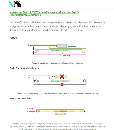

    Leete el contenido de estas direcciones que te apunto ya que cuando simplemente se reemplaza instala un tubo fluorescente normal por uno led hay varias formas de hacerlo, lo mas rapido es cambiar el cebador por uno led (led starter) y colocar el tubo, pero esta forma no evita que la reactancia y el condensador sigan en el circuito modificando el 'coseno de fi' para compensar la energia reactiva capacitiva que produce el proipio tubo fluorescente mas el condensador, y como con los led el 'coseno de fi no se ve afectado' introducen una carga capacitiva cuando no la necesita y es lo que te está sucediendo, en una casa no tiene problemas pues al haber mas equipos consumiendo la influencia de uno o dos tubos sobre el total es minima, pero si en tu caso practicamente los consumos son de esos tubos el problema se agudiza, quiza por eso el fabricante lo anuncia como Tubo LED T8 Securuty Glass C4 (18w) PF>0,9 sin indcar nada mas por lo que muchas personas no se fijan en este detalle, y esto es lo que te este sucediendo.
    https://rec-line.com/blog/instalar-t...os-conexiones/
    https://www.celerlight.com/area-prof...lass-T8-C4.pdf

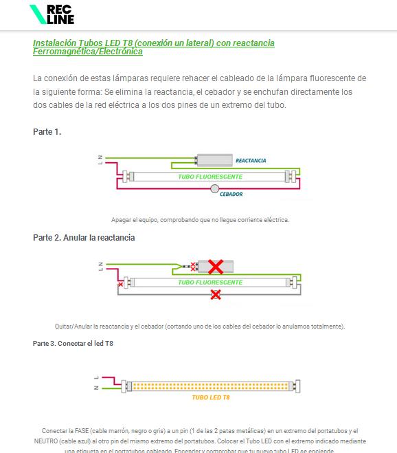

    como bien indicas al menos hay que quitar el condensador y a ser posible la reactancia pues esta solo aportara consumo a la instalacion y no reportara iluminacion y cablearlo nuevamente aprovechando unicamente la pantalla para dejar el cableado como en indica Instalación Tubos LED T8 (conexión un lateral) con reactancia Ferromagnética/Electrónica eliminando el condensador y la reactancia y haciendolas conexiones a 220Vca por uno de los extremos del tubo dejando el otro extemo completamente libre.
    Fijate que en este punto ya no tenia condensador pero de haberlo hay que quitarlo
    el instalador tenia que haberse dado cuenta de esto y no tienes otra solucion ya que las instalaciones normales introducen energia reactica inductiva (motores, transformadores y todos los dispositivos o aparatos eléctricos que poseen algún tipo de bobina para crear un campo electromagnético.) y se corige con baterias de condensadores pero tu caso es el contrario y la unica solucion es la que tu tambien apuntas.

    Apagasi las luces y empieza haciendo primero una lampara y sin bajarte del tinglado comprobais que funciona
    A la luminaria la llegan dos hilos y posiblemente sobre cable y este recogido dentro, un hilo va directamente a uno de los porta tubos de la luminaria el cual debes mantener, abandona condensador y reactancia simplemente cortar cables para que queden fuera de circuito pues es material obsoleto, en el portatubo que vas a dejar libre corta tambien los cables a ras, con esto solo te queda prolongar el otro hilo de alimentacion al portatubo que alimetara el tubo led, ese terminal posiblemente ya tenga un cable que va al cebador, cortalo en la entrada al cebador y unelo mediante la ficha emplame al otro hilo del cable de alimentacion que te queda librele y que iba a la reactancia, para esto necesitaras al menos una clema o ficha de emplame, no necesitas manipular las conexiones de este portatubos ya que un hilo ya le llega y el otro es el rabillo que va al cebador y que aprovechas con la clema
    Hay luminarias que el portacebador va inddependiente y otras que lo lleva integras en uno de los portatubos si asi fuera este seria el portatubos que debes dejar libre de conexiones fijate en esto bien ya que si es el quevas a utilizar comoalimentacion del tubo led tendrias que cortocircuitar el porta cabador cabador, o recablear todo al otro portatubo seguro no llevara cebador. empieza por las lamparas antiguas y lo veras en la primera que hagas pues la lampara que has ampliado si el elecricista era espabilado posiblemente ya no lleve reactancia ni cebador.
    A medida que vayas haciendo una lampara probarla sin bajarte del tinglado, y cuando os asegureis que va bien y pasar a la siguiente. Una vez hecho la primera ya todo irá mas rapido.
    Todo es empezar, prevision de la herranienta a utilizar, disponer de las clemas de empalme necesarias mas alguna mas por si las moscas, y mucho cuidado
