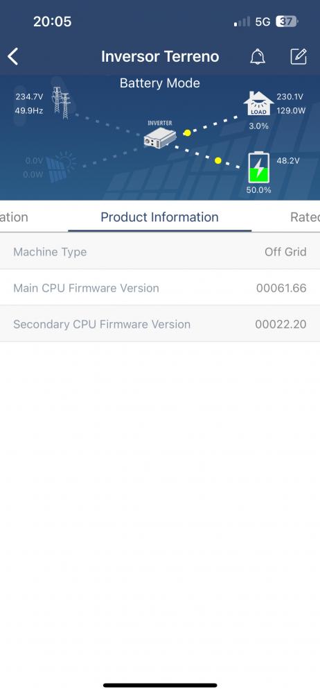

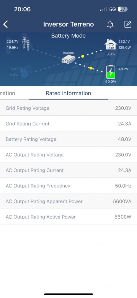

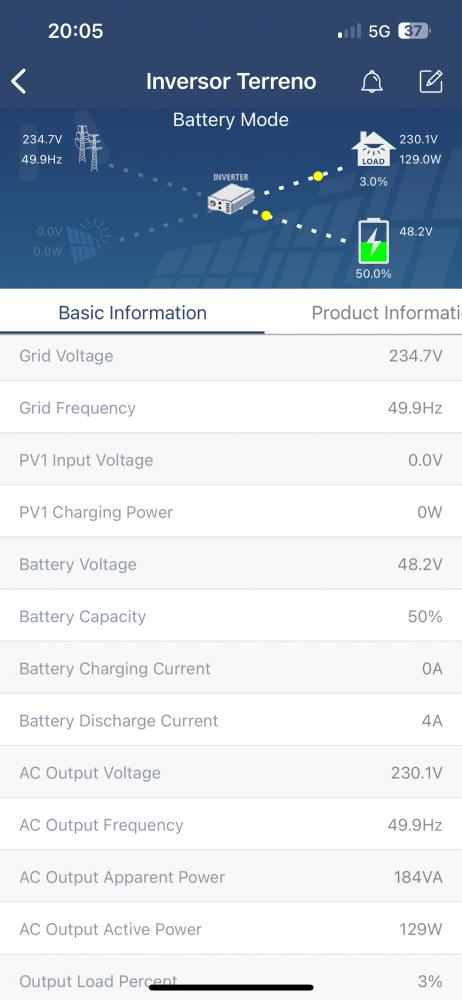

    Inversor Axpert Híbrido VM IV 5600-48 48Vcc, MPPT-120A-500V, AC-100A-EQ-img_1649.jpg
    Inversor Axpert Híbrido VM IV 5600-48 48Vcc, MPPT-120A-500V, AC-100A-EQ-img_1650.jpg

    Predeterminado Re: Inversor Axpert Híbrido VM IV 5600-48 48Vcc, MPPT-120A-500V, AC-100A-EQ
    Estas seguro que de dia, carga algo desde placas, porque a la 20h00 estas ya a 50% de baterias...

    Sois muy parcos en dar datos, en #2 te indicaba subieras los datos de configuracion del hibrido y lo que has subido son unas capturas de pantalla del movil con datos que no son los parametros de configuracion, estos se sacan en la pantalla del propio hibrido.
    Cuando vuelvas a escribir sube TODOS los referentes a esas baterias AGM, marca modelo Ah y el Cnn que viene a continuacion de los Ah. para que tengamos todos los datos juntos y poder analizar si la instalacion esta equilibrada.
    En las fotos que has cogido, se ve ""PV1 INPUT VOLTAGE" = 0v (normal a las 20h05).
    Y, PV1 charging power = 0w.
    Pero de dia tendria que indicar (+-) 180v, y x watios. (cosecha de placas).
    Tambien se ve que sacas de red 5600w (grid voltage 230v x grid current 24,3A)

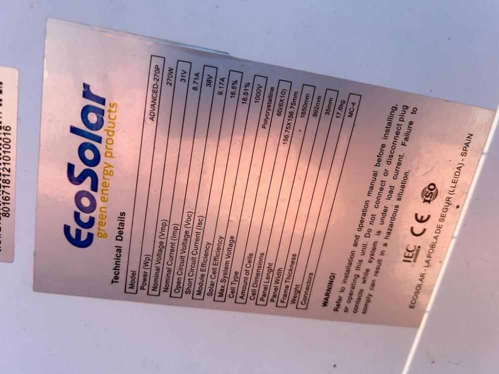

    A esa instalacion la falta al menos una placa mas en serie, aunque si añades alguna mas te lo agradeceria la cosecha en invierno, mira de encontrar el mismo tipo y modelo que las placas actuales, para cconocer sus datos tienes que acceder a una de las instaladas, accederas mejor a la de una esquina y ver la pegatina de caracteristicas que viene pegada en la cara de detras, sacala una foto ya que son datos fundamentales.
    si no encontraras el mismo tipo de placas, tendrias que añadir al menos una placa con ese valor de Imp que veas o ligeramente superior, puedes ponerla tanto de 60 como de 72 celulas. con una Imp igual o ligeramente superior a la de las placas actuales.

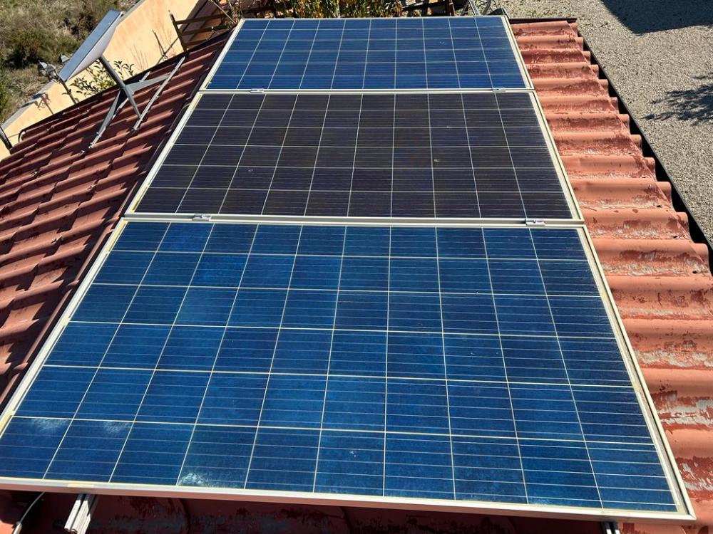

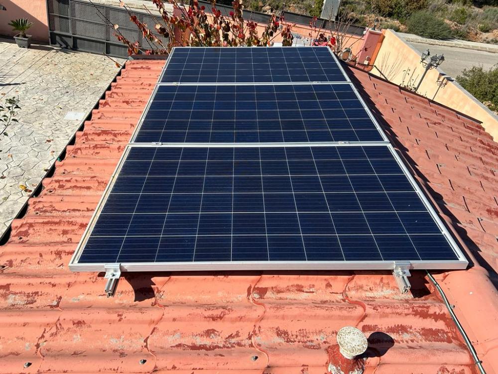

    Perdon por la tardanza en mi respuesta, me han tenido que dejar una escalera larga para poderme subir a la cubierta, os envio las fotos de las 6 placas solares y sus caracteristicas,
