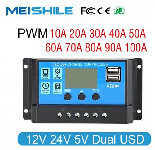

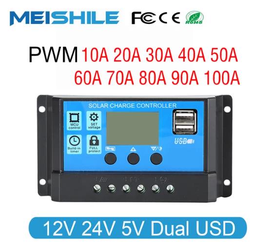

    El controlador que tengo actualmente es de dudosa calidad:
    Consejo sobre adquisición paulatina de instalación fotovoltaica aislada-controlador.jpg
    Es de 100A de carga y 30A de descarga.
    ¿Tiro con él para el poco tiempo que va a ser o mejor ni lo intento y pillo algo barato temporal?
    La placa que compre quiero que sean compatibles con el Deye en un futuro y que no me limiten, por lo que he pensado en pillarla de 500W, ¿funcionará con el controlador que tengo o el que compre temporalmente?

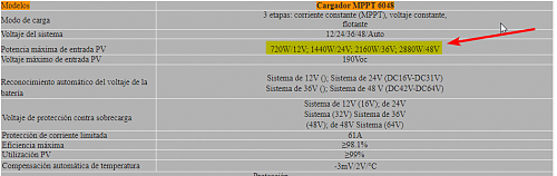

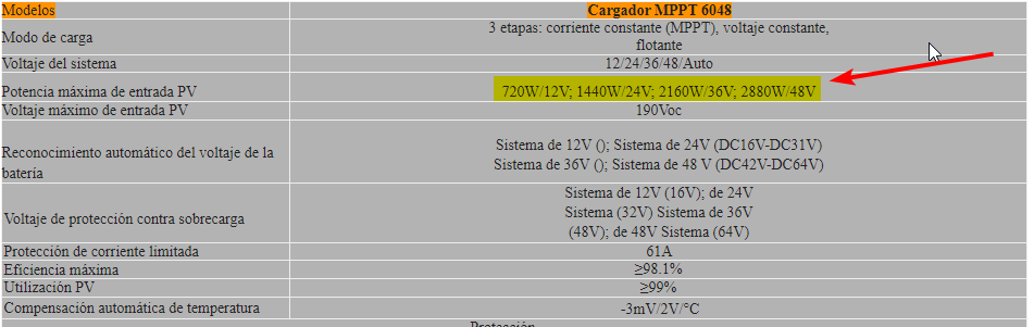

    Me he pedido el MPPT 60A Easun

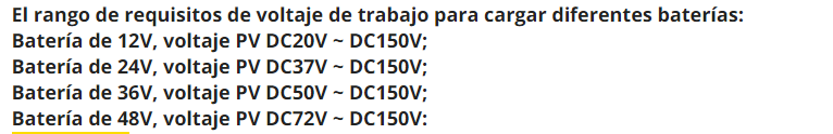

    Por lo que he leído en las características técnicas el regulador tiene estos límites:
    En cuanto a voltaje de entrada de las placas:
    Consejo sobre adquisición paulatina de instalación fotovoltaica aislada-voltaje.png
    Y en cuanto a potencia:
    Consejo sobre adquisición paulatina de instalación fotovoltaica aislada-watios.png
    por lo tanto los paneles que puedo conectar, conectados en serie o paralelo tienen que resultar un conjunto tensión y corriente que estén dentro de esos parámetros teniendo en cuenta el voltaje de la batería.
    Dado este panel: https://www.obramat.es/panel-solar-4...-10992051.html
    Que tiene 42V de tensión máxima y 455W de potencia, podría poner un panel con este regulador y una batería de 12V porque el voltaje está entre 20V y los 150V y la potencia máxima es inferior a los 720W que dice que aguanta el regulador con batería de 12.
    Es correcto?

    No. Con placas en serie, seria tambien 910w. (igual en serie o en paralelo).
    Pero lo mas importante es que 910w / 12v = 75,8A (teoricos). En realidad unos 80% de eso.
    Las baterias de plomo , se pueden cargar con un maximo de 20% de su capacidad total.
    En tu caso (8,5Ah) cada bateria admitiria una carga de 1,7A.
    Poniendo 10 de tus baterias en paralelo, el limite max de carga, seria 17A.

    Vale, según veo conforme leo los 60A son los que el regulador va a transmitir a la batería, si es una batería de 12V pues 12 * 60 = 760, si es una batería de 24V pues 24 * 60 = 1440, y 2880 para 48V.
    Cantidades que coinciden con los máximos de entrada de FV que indica el regulador.
