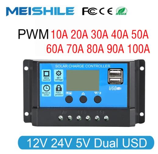

El controlador que tengo actualmente es de dudosa calidad:
Archivo adjunto 30791
Es de 100A de carga y 30A de descarga.
¿Tiro con él para el poco tiempo que va a ser o mejor ni lo intento y pillo algo barato temporal?

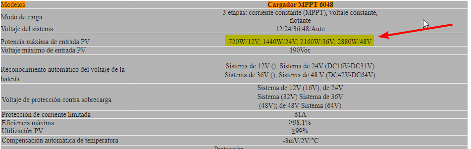

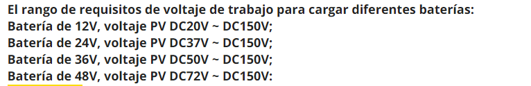

Me he pedido el MPPT 60A Easun :D
Por lo que he leído en las características técnicas el regulador tiene estos límites:
En cuanto a voltaje de entrada de las placas:
Archivo adjunto 30813
Y en cuanto a potencia:
Archivo adjunto 30814
por lo tanto los paneles que puedo conectar, conectados en serie o paralelo tienen que resultar un conjunto tensión y corriente que estén dentro de esos parámetros teniendo en cuenta el voltaje de la batería.
Dado este panel: https://www.obramat.es/panel-solar-4...-10992051.html
Que tiene 42V de tensión máxima y 455W de potencia, podría poner un panel con este regulador y una batería de 12V porque el voltaje está entre 20V y los 150V y la potencia máxima es inferior a los 720W que dice que aguanta el regulador con batería de 12.

Vale, según veo conforme leo los 60A son los que el regulador va a transmitir a la batería, si es una batería de 12V pues 12 * 60 = 760, si es una batería de 24V pues 24 * 60 = 1440, y 2880 para 48V.
Cantidades que coinciden con los máximos de entrada de FV que indica el regulador.
