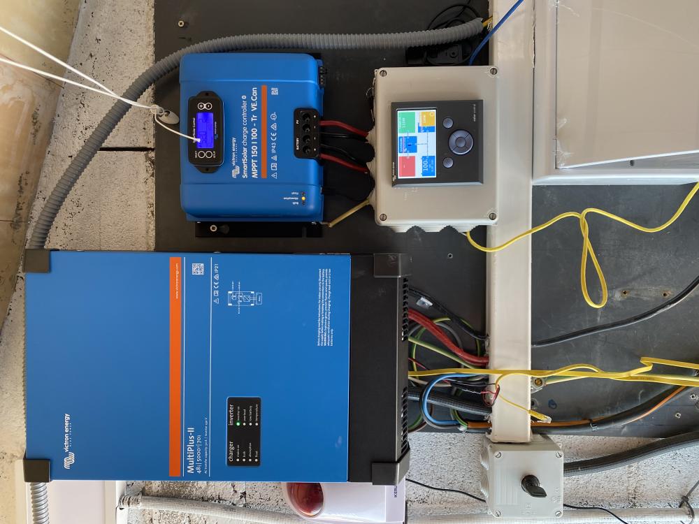

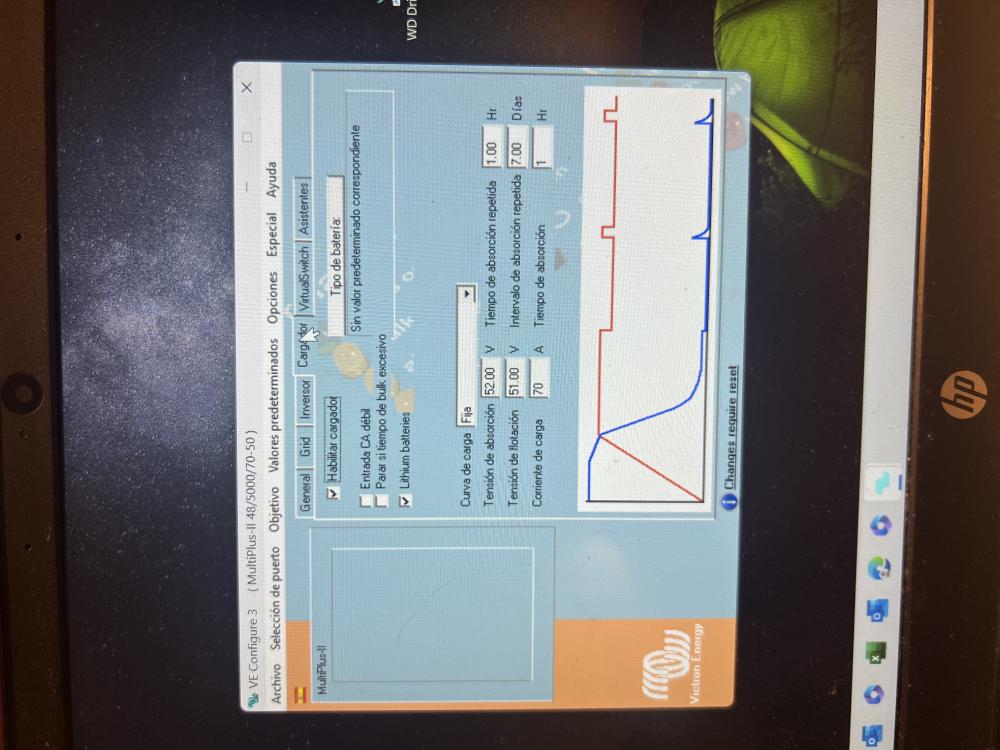

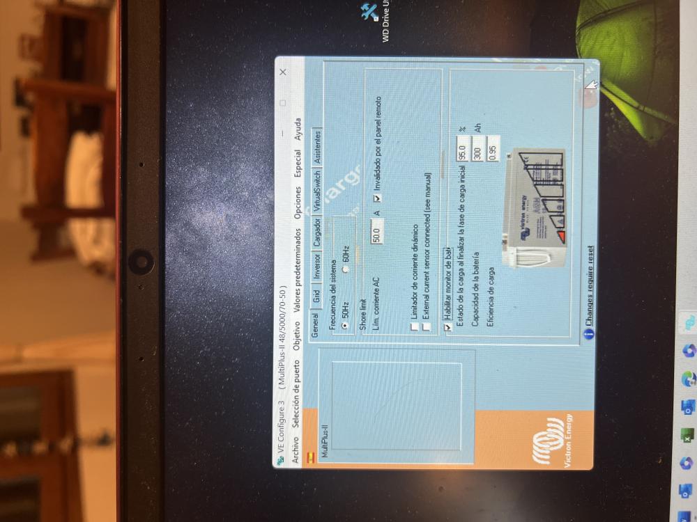

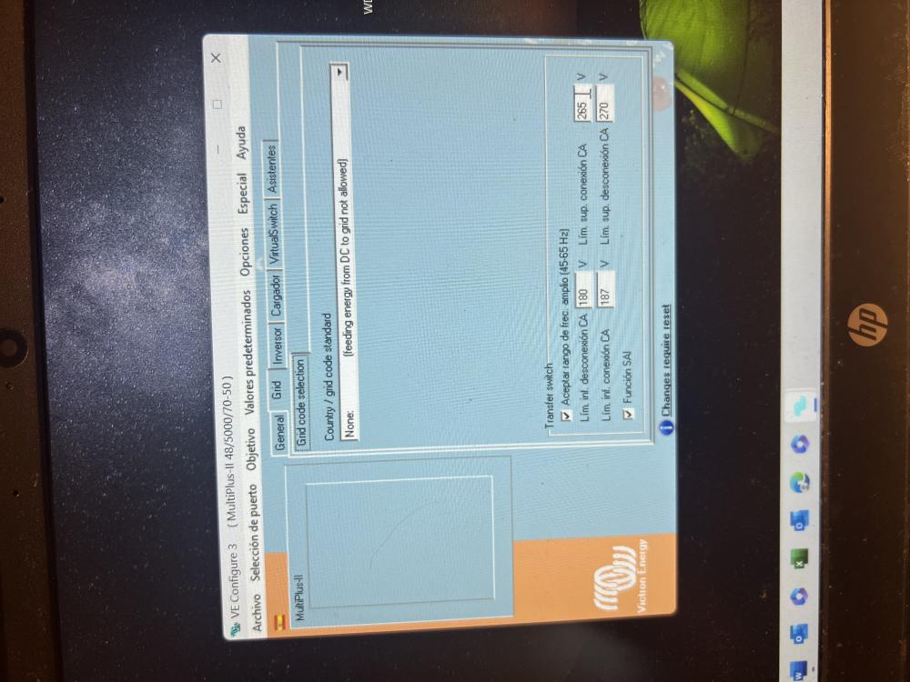

    Tengo un problema cuando conecto el generador algunas de las veces el Multi plus intenta conectar y no engancha, el generador tiene corriente es un PRacma S 8000, no lo entiendo por que.
    puede ser que esté muy justo el generador pero es raro que algunas veces funcione y otras no y esta comprobado que hay corriente, 220v 218v.
    esta es la configuración y la instalación.

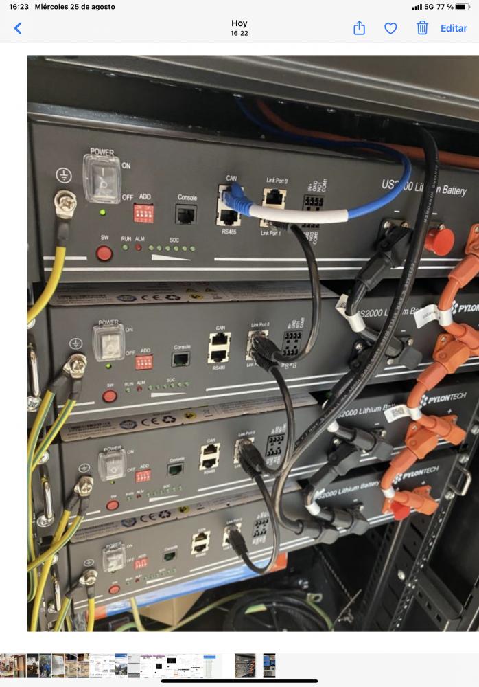

    Baterías son 6.

    Problema muy muy común, sobre todo con generadores no inverter y con algunos años encima ( desconozco si es el caso del tuyo ), que yo las veces que se me ha presentado he solucionado de la siguiente manera, siguiendo instrucciones de Victron...
    1. Activa limitador de corriente dinámico.
    2. Activa entrada CA débil
    3. Desactiva función SAI.
    Todas las veces que he hecho esto el Multiplus me ha "reconocido" el generador por viejo que sea.
    Ya nos dices.

    Muchas gracias, el SAI lo quite ayer y quitaré lo que tú comentas
