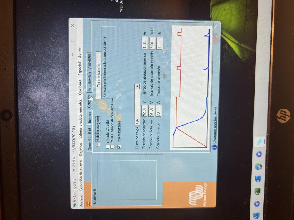

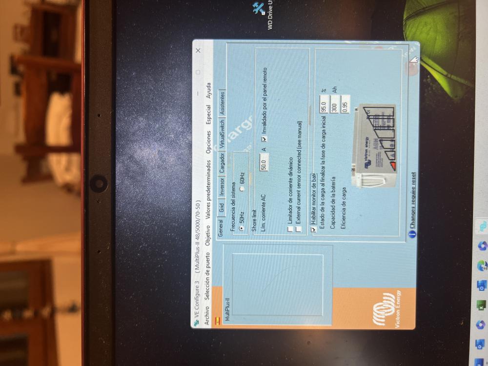

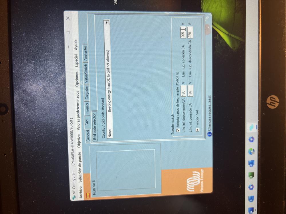

Problema muy muy común, sobre todo con generadores no inverter y con algunos años encima ( desconozco si es el caso del tuyo ), que yo las veces que se me ha presentado he solucionado de la siguiente manera, siguiendo instrucciones de Victron...
1. Activa limitador de corriente dinámico.
2. Activa entrada CA débil
3. Desactiva función SAI.
Todas las veces que he hecho esto el Multiplus me ha "reconocido" el generador por viejo que sea.
Ya nos dices.
Re: Múltiples 2 y generador
Muchas gracias, el SAI lo quite ayer y quitaré lo que tú comentas
