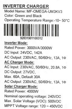

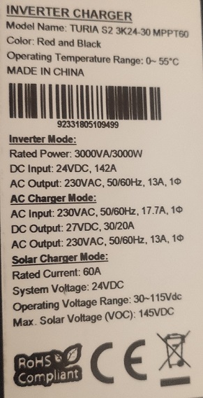

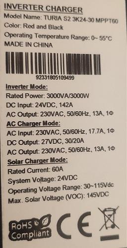

    Hola, necesito ayuda para cambiar un inversor en una instalación aislada ya que se averió el que tenía. El inversor averiado es un TURIA S2 3K24-30 MPPT60 (Adjunto Foto de características)
    Hemos comprado un Master U-Power UM-V3 3000W 24V MPPT (Adjunto foto de características)

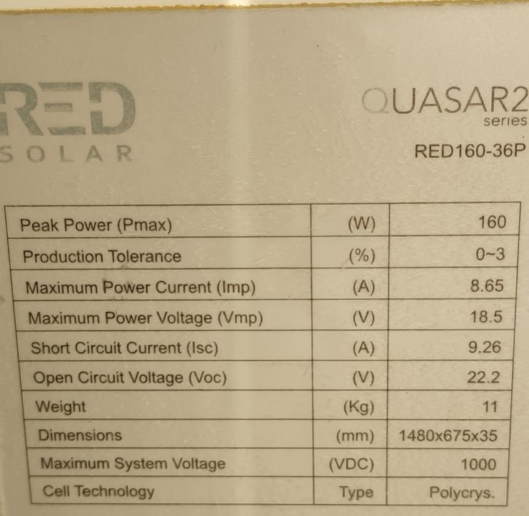

    Tenemos 12 placas Red Solar Quasar2 RED160-36P que dan 118v - 121v en la entrada de PV (adjunto Foto)
    El problema que tengo es que parece que el inversor no arranca. En pantalla veo que el voltaje de las placas oscila entre 118v y 120v pero el output es 0v. Si conecto las baterías tengo salida 230v pero no se cargan. ¿Necesitaría más voltaje en la entrada del PV? ¿ Si este inversor no me sirve para la instalación actual cuál me recomendariáis?

    Con 118v/120v, este inversor no arranca (ni carga).
    Solo necesitas poner todas las 12 placas en una sola serie y conseguiras 220v de placas.
    Ahora mismo, si sacas 120v es porque tienes 6 placas en serie (en 2 strings).

    Muchas gracias!! , las puse en serie y funcionó a la perfección.
