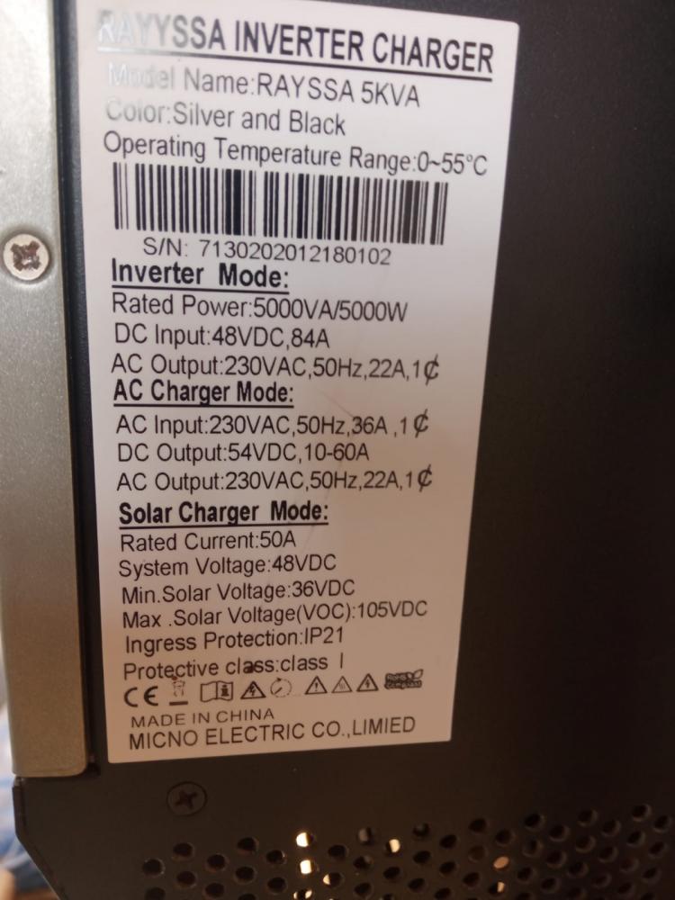

    Predeterminado Error 52 inversor solar
    ¡Hola! Buenas tardes. Resulta que desde hace un tiempo, el inversor ha estado fallando. Resulta que funciona alrededor de 10 minutos y luego se desconecta, dejándonos sin luz. Al revisar el panel, aparece el código de error 52. Hemos hablado con las personas que nos instalaron el sistema, y la única solución que nos dieron fue desconectar una de las baterías y esperar a que el inversor se reinicie. Sin embargo, esta solución es solo temporal, ya que después de unos minutos, el inversor vuelve a apagarse. He investigado un poco, y en algunas páginas mencionan que en los días nublados, el sol puede pegar más fuerte y aumentar la tensión, lo que provoca un corte.
    Quisiera aclarar que no tengo conocimientos en temas de electricidad, por lo que me gustaría saber si a alguien más le ha ocurrido algo similar y si sabe cómo solucionarlo. También quiero agregar que hay momentos en los que el inversor funciona bien, especialmente cuando el sol se está escondiendo y durante las noches.
    Si necesitan más información, no duden en preguntar. Agradecería mucho cualquier ayuda para resolver este problema, ya que es bastante molesto quedarnos sin energía eléctrica de manera recurrente. Gracias de antemano

    ¿Que características tienen los paneles solares(Voc) y cuántos tienes instalados?
    ¿que dice el manual del error 52?

    Parece un voltronic, en el que el error 52 ( al menos en el mío) indica " bus voltage too low", tension baja en el bus.
    Como remedio te dicen reiniciar, y si vuelve a suceder enviar al servicio técnico...
    Si tienes un manual específico de este inversor consultalo, salen los codigos de error y sus motivos. Podría ser que no coincidiesen en todos los inversores de este tipo.
    Si dices que te funciona bien al salir el sol y luego da problemas, a lo mejor estás excediendo la tension del MPPT y te da error por eso.

    Predeterminado Re: Error 52 inversor solar
    Cita Iniciado por AlfredoDCX Ver mensaje
    ..... aparece el código de error 52.
    .....Quisiera aclarar que no tengo conocimientos en temas de electricidad,
    Me temo que sin algo de conocimiento te va a ser dificil de arreglar
    Yo, en plan "fácil", antesde mirar los MOS-FET revisaría la ESR de los condensadores de la fuente la ver las salidas de 12V y -12V dado que los condensadores de esa parte dan problemas ... pero para eso te hace falta meterte un poco en faena
    No es un tema difícil ni caro.... pero hace falta desarmar el Hibrido y saber algo de electrónica
    Lo siento por no dar buenas noticias
