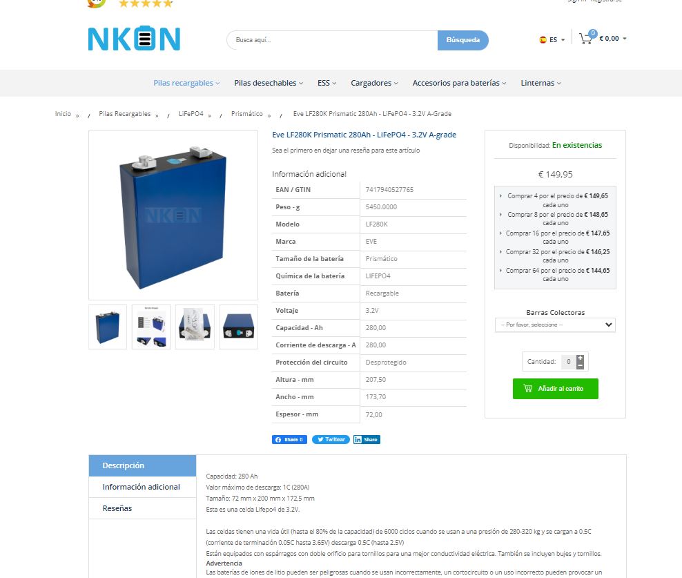

    Mirando el tema de celdas prismáticas, encuentro elementos como este.
    Estos entrarían dentro del presupuesto, pero me generan algunas dudas:
    -Me sirven el resto de elementos de la instalación (regulador, inversor)?
    -Hay que utilizar otro tipo de cableado?
    -Respecto a la seguridad.... advierten de peligros de incendio o explosión!!! se deben tener en cuenta especiales precauciones con estas baterías?
    En cambio, la batería Eco-Worthy dice que la química del litio es la más segura del mercado.... toda esta información me confunde. Vosotros, con más conocimientos, me podeis orientar mejor, por favor?

    Son las mismas baterias. La quimica Lifepo4 es la mas segura. Pero pone mas porque es un comparativo. El riesgo de incendio i explosion sigue ahi aunque sea muy minimo si se siguen los protocolos de tener un BMS, manejo....
    Los coches de gasolina tambien pueden incendiarse i esplotar.
