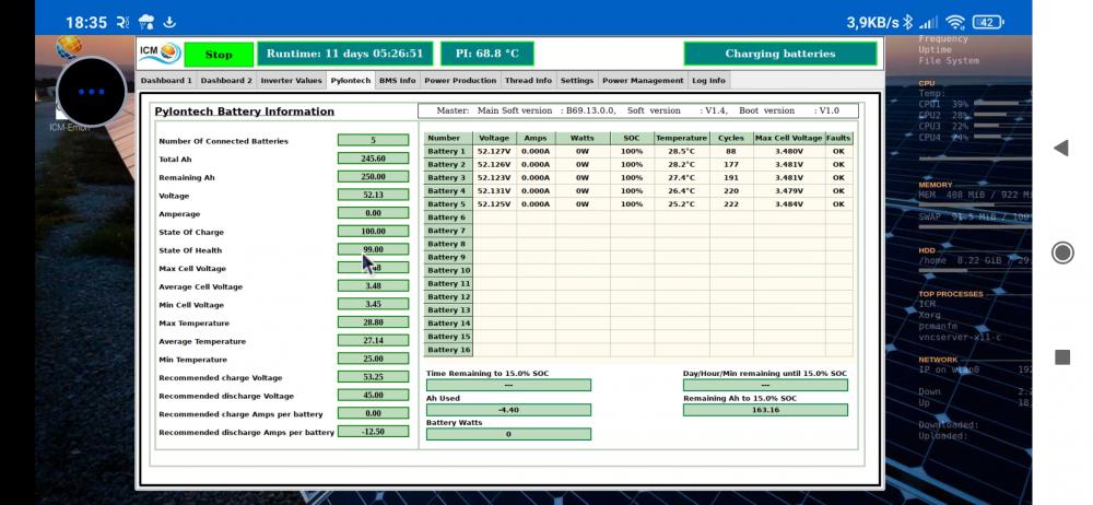

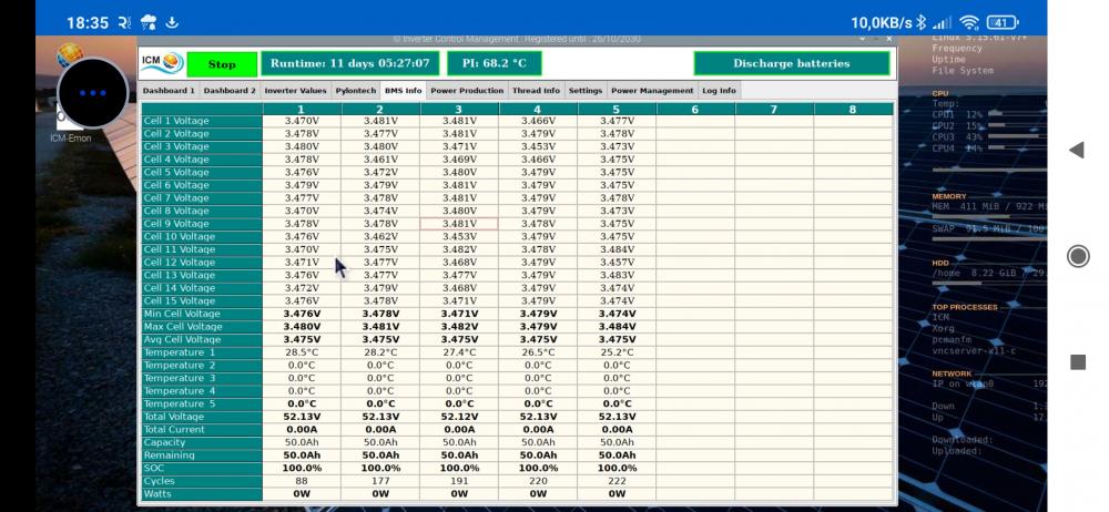

    A lo mejor no son alarmas, sino idas de olla del cerbo. La mejor manera es conectar a battery view, si han dado alarma, estará registrada, y si no hay nada, no han dado. Debes conectar cada una por separado, y descargar los eventos de cada una.
    Lo he usado una vez para descargar los eventos en battery view, pero normalmente lo tengo conectado del puerto console de la bateria master a una pi con ICM, y me proporciona toda esta informacion en la monitorizacion remota.. Con conectar la master sale la informacion de todas a la vez, ( no como en bbattery view) tal vez puedas hacer algo para meter los datos del console y verlos con el victron.. es muy util poder controlar el balanceo de las celdas..

    Lo de ICM con raspberry pi es una aplicacion concreta para ciertos inversores, ( no vvale para el victron), lo que quería decir es que en el puesto console de la batería master tienes toda la info que puse en las fotos con lo que igual de alguna mane se puede leer desde los vitro, la verdad es que no lo se..

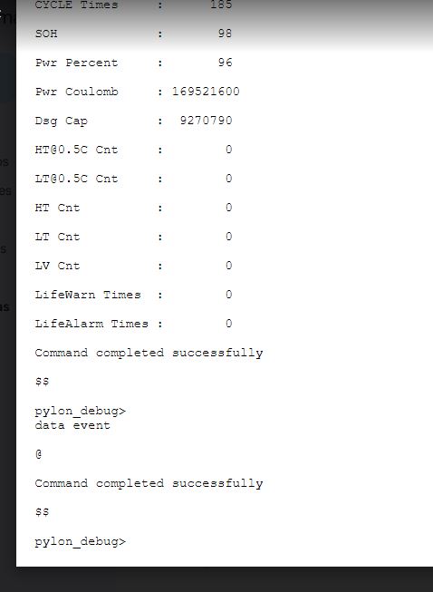

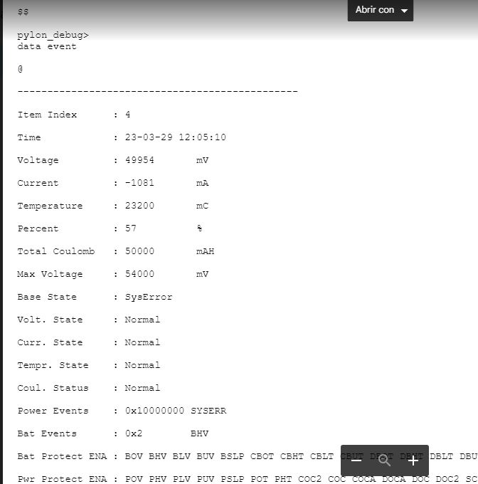

    Si abres el txt, verás que , en orden, tedrás.
    -Info y especificaciones de la batería.
    -Stat, en el que sale info de su estado, veces que se ha cargado, veces que se ha reiniciado, aparte de que tambien está veces que una celda a superado tensiones de seguridd, o se ha sobredescargado, etc, ( no queda claro que es cada cosa)
    -Data event.
    Luego los eventos, y debajo command completted sucessfully.
    Si entre medio no hay eventos, no ha habido alarmas. Si hay alarmas, hay detalle de cada una. No se puede decir que pylontech haya hecho un esfuerzo para que el usuario lo entienda, pero es lo que hay..
    Hay eventos que se los " apunta", pero no salta ninguna alarma, ( es decir, no te enteras), por ejemplo si una celda pasa de tension, ( hablo de 3,6v), se apunta que se ha pasado, en una tengo 5 eventos, y en " "bat hv times" de stat pone 5... pero nunca dio alarma, simplemente se lo apunta..

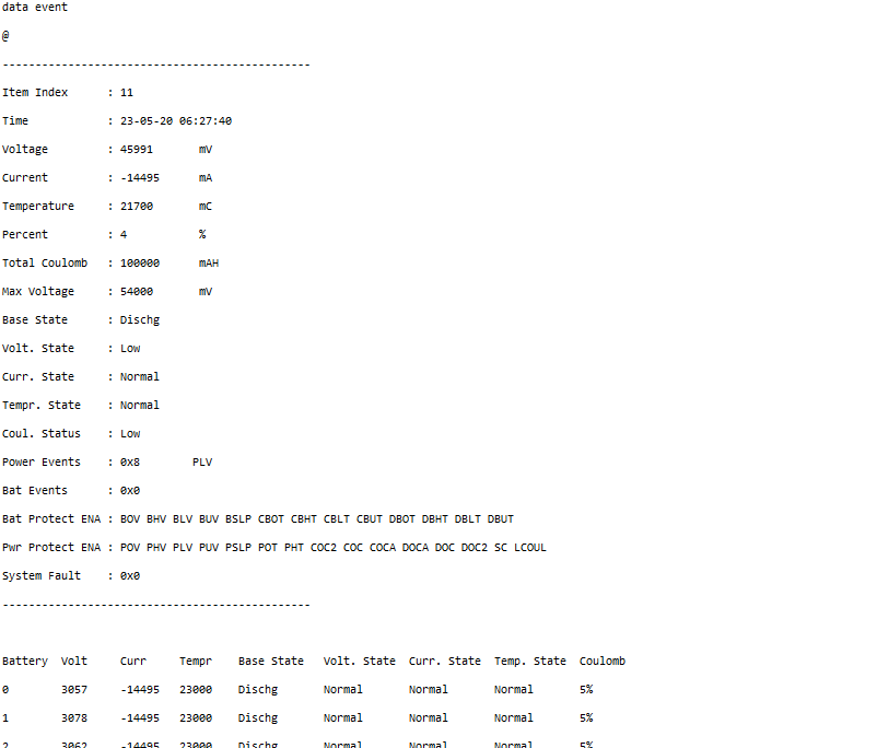

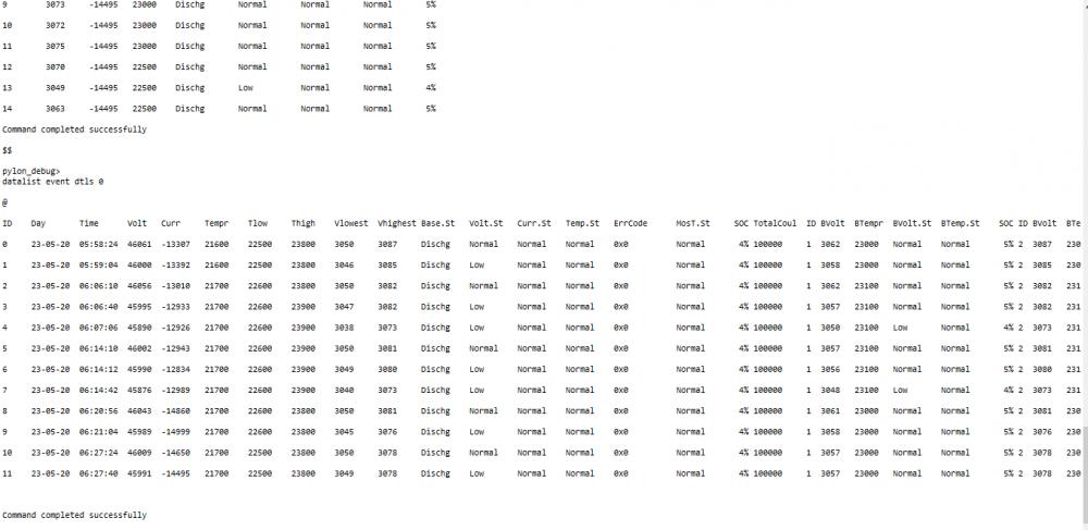

    Si ya veo que pylontech no le preocupan mucho sus usuarios...
    He encontrado este:
    No creo que sea nada, además no coinciden los días.
    Fbarrao está desconectado Forero
    ago 2022
    241
    Predeterminado Re: Error Victron + Pylontech
    Parecen eventos de batería baja, ( 3V), que no es que sea baja, pero "toma nota" Casi seguro que en "stat" tendrás " bat LV times" en 11.
